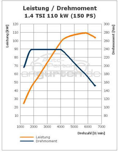

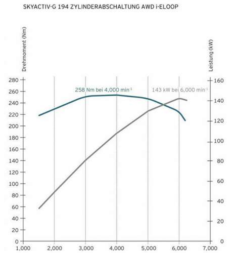

Da ja hier immer nur nebulös von "...mir vorliegenden Diagrammen..." berichtet wird: Hier mal 2 Diagramme, die mir vorliegen. Kann sich jeder mal selbst ein Bild vom Verlauf machen.
electroman
G-194
1.4 TSI
Und was ist dein Fazit?
Habe ich doch oben geschrieben: Kann sich jeder selbst ein Bild von machen. Ich binde ja anderen auch nicht die Schuhe zu, das sollte jeder schon alleine machen können.
electroman
Also mein Fazit ist, der Tsi passt. Der G194 ist für den Alltag eine Mogelpackung. Große Leistung, im Alltag schlapp.
Ich hab mehr vom Gegenteil
Nö, so hart würde ich nicht urteilen wollen. Aber in der Tat bietet der kleine TSI mit knapp 50 PS weniger an Höchstleistung ausgestattet, im Bereich von 1500 - 2000 U/min, wo er wohl meistens - Ausnahme Schnellstraße mit > 100 km/h - gefahren wird, mehr oder ähnliches Drehmoment bei nur etwas geringerer verfügbarer PS-Leistung, wie der deutlich hubraumgrößere Mazda Skyactive Sauger.
Wenn du das sagst, muss es wohl stimmen.😁
electroman
Du hattest ja kein Fazit.
Bestätigung habe ich ja erhalten.
Mein Fazit: Turbo ist für Leute, die nicht mehr als 3000U/min drehen wollen.
Nö, wie du oben bei dem von Electroman beigefügten Diagramm siehst, bricht die Komponente Drehmoment/Leistung erst ab 4000 U/min ein.
Da befinden wir uns bei dem 1.4 l Turbomotörchen im 6. (Handschalter) oder 7. Gang (DSG) bereits jenseits von 160 km/h.
Wer häufig schneller als 160 km/h unterwegs ist, greift ohnehin besser zum Turbo-CR-Diesel mit > 140 PS, damit ihm die Treibstoffkosten nicht den Spaß verderben 😉.
Ist aber nur noch in D von Bedeutung, da sonst fast überall Tempolimits von weit darunter anzutreffen sind.
@electroman schrieb am 24. Feb. 2021 um 20:46:34 Uhr:
Um diese mal in Worte zu fassen:
Beim einen Motor ändert sich das maximale Drehmoment über das gesante Drehzahlband nur wenig, beim anderen steigt es im unteren Drehzahlbereich stärker an und sinkt sehr früh wieder ab.
Der TSI ist im Vergleich die Mogelpackung, um mal bei der Begrifflichkeit zu bleiben, weil er mit dem gebotenen Drehmoment weniger Leistung erreicht, obwohl er genau so hoch drehen kann.
Ich persönlich nenne sowas wie den TSI einen Gurkenmotor, weil das der Inbegriff von Gummibandeffekt ohne Elastizität ist. Man wartet erst auf das Drehmoment und dann hält es nur für kurze Zeit an. Der Motor ist quasi an beiden Enden kastriert.

Das Diagramm zeigt doch, dass bei dem "Gurkenmotor" von ca. 1800 U/min - ca. 4500 U/min rund 90% des maximalen Drehmoments zur Verfügung stehen.
Meine Meinung: Für Herrn/Frau Otto Normalo passt das im Fahreralltag besser, als Drehzahlorgien > 4500 U/min, um zügiger beschleunigen zu können.
