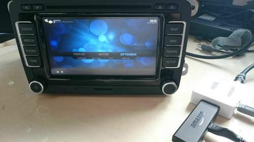

Prinzipiell solte es möglich sein das Signal vom Telefon auf das RCD/RNS zu bekommen.
Dazu benötigt man aber zwei Module die ca. 120€ kosten.
Als erstes der TV-TunerEmulator der ein S-Video-Signal an das RNS weiter leitet und zweitens ein S-Video-HDMI Wandler. Kann man sich beides kaufen. Das Handy muss dann nur noch einen MHL Anschluss haben et voilà...
http://www.amazon.de/.../ref=sr_1_fkmr1_1?...
Und: http://www.ebay.de/.../360214514699?...
Beim iPhone 4s gibt es sogar noch S-Video Kabel. http://www.amazon.de/.../B004SBBDD0
Ob die auch für Lightnig-Adapter funktionieren, weiß ich nicht. Kann man sich dann eventuell den HDMI/SVideo Adapter sparen.
/Edit: Ich glaube ich bestelle mir das mal. 5V USB kann man auch mit einem Zigarettenanzünder irgendwo verstecken.
/Edit2: Habs bestellt und teste es mal durch. Steuerung am RNS wirst du damit aber nicht erreichen. Ich würde es aber nutzen um meine Serien im Auto zu sehen. Hätte mir mein Tablet sonst dahin gehangen.

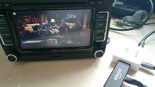

Der Emulator ist angekommen und funktioniert. Anleitung kam per Mail.
Nun zum Mirroring 😉

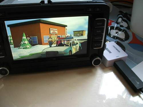

Es funktioniert. Die Qualität ist nicht die beste, aber da ist bei einem S-Video Signal nicht mehr herauszuholen. Ich denke aber, dass der Mini HDMI Wandler noch eine Macke hat.
Das sieht man schön am Bild. Schließe ich eine Kamera an, ist das Bild am RNS einwandfrei. Mit dem MiniWandler ist das Bild verschoben (Siehe Kopf).
Ansonsten funktioniert die Sache ganz Gut, aber hier sind nur Videos einwandfrei darstellbar. Ich werde heute abend noch mit Android hantieren und das ganz mit MHL testen, denke, dass die Navigation möglich sein sollte, von der Lesbarkeit her.
Ich suche auch gleich nochmal ein anderen Wandler, dieser hier geht zurück. Er Unterstützt nur 1080p und dann ist das Bild verzerrt... ne das muss nicht sein, auch nicht für diesen Preis.
/Edit: habe einen anderen Wandler bestellt, der auch 720p unterstützt.
Melde mich morgen, wenn er angekomen ist. (MHL vielleicht noch heute)

Wow, echt ne feine Sache... Für mich als Multi-Media-Laien kommen da aber noch eins zwei Fragen auf. Ich hoffe die Fragen sind dir nicht zu blöd und du kannst sie mir beantworten 😉.
Wie schalte ich das RNS auf das Handybild um? Geht das normal im Mediamenü über den "Video"-Button? Und wenn das so ist, wird dann immernoch ein Bild übertragen, wenn das Fahrzeug fährt? Normalerweise wird der Bildschirm ja "abgeschaltet", sobald man über Schrittgeschwindigkeit fährt und ein Video angeschaut wird...
Ja genau, das MediaInterface ist über CAN Angebunden, damit wird der Video Modus freigeschaltet. Falls du eine DVD einlegst passiert das gleiche. Nun kannst du wie bei SD, HDD oder CD auch bei Video zwischen DVD und dem "Mirroring" (= TV) umschalten.
Das Bild wird nur abgeschaltet, wenn du VIM noch nicht "manipuliert hast". Bedeutet: ich setze den Wert von 6km/h auf 255km/h. Das kann man via CD oder dem RNS Manager machen.
Mein neuer Adapter ist angekommen. Ich habe nun kein verschobenes Bild mehr. Ich muss aber noch ein wenig testen.
scheint ja echt gut zu Funktonieren, würde sogar eine Anleitung dann hier reinstellen mit Mehreren bilder wo man die Kabel und stecker usw sieht.
