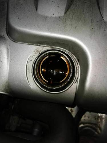

Dafür gab es bei der Autosuche einen ganz ordentlichen Zafira 1.8 aus 2004. Kosten soll er 2.500€, hat 170k gelaufen, war weitestgehend Beulenfrei. Rost habe ich keinen erkennen können. TÜV bekommt er neu. Der Händler machte einen guten Eindruck und war sehr offen. Ich habe das Auto dann mal so nach meinem Wissen unter die Lupe genommen und was mir aufgefallen ist:
- Zahnriemen wurde noch nicht gewechselt, Verkäufer will den aber prüfen lassen / ggf. ersetzen.
- Scheckheft ging nur bis 80k glaube ich.
- Öl war recht dunkel, waren aber keine Teilchen drin.
- Hat leider so einen dicken Auspuff mit doppeltem Rohr. Ist mir im Prinzip egal aber ist halt laut und ich denke Serie wird das nicht gewesen sein.
Fuhr sich auch gut, mir ist nichts weiter aufgefallen. Das Auto kommt jetzt aber erst mal in die Werkstatt und bekommt dann neuen TÜV. Der Verkäufer hat mich auch eingeladen dabei zu sein und selber mal unter den Wagen zu schauen oder mir Fotos von der Unterseite zu schicken. Zettel im Motorraum gab es aber gar keine, auch nicht zum letzten Ölwechsel.
Ich hab leider verpeilt Bilder zu machen, ich hab nur einen Schnappschuss vom Öl-befüll-loch 😁 Keine Ahnung ob der Wagen wirklich gut ist, der Verkäufer macht aber einen guten Eindruck. Ich denke mal ich könnte den auch mal meiner Werkstatt vorstellen. Was meint ihr?

Der Zahnriemen in dem Zafira muss alle 90k KM oder alle 6 Jahre gewechselt werden. Der Motor ist da auch wohl recht pingelig, das Intervall sollte also auch eingehalten werden. Ölwechsel schadet sicher auch nicht.
Bei dem, welchen Du jetzt hast ist das Wechselintevall 60k KM oder alle 4 Jahre.
Ist der Auspuff eingetragen?
