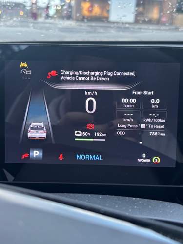

Nach dem letzten Ladevorgang denkt mein MG4, dass das kabel immernoch verbunden sei und will deswegen nicht weiterfahren. Ich stehe hier jetzt seit mindestens 4 Stunden, MG Support ist keine Hilfe. Hat irgendjemand eine Ahnung, wie ich das beheben könnte?
Fehlermeldung beim Startversuch

Einmal Batterie abklemmen. Wäre ein versuch
Meistens funktioner solche "bugs" mit einmal abschließen ein Augenblick warten bis alle Systeme runter gefahren sind und dann öffnen und starten
@Peter81062 schrieb am 28. August 2025 um 08:31:34 Uhr:
Auf keinen Fall - es gibt dafür auch eine reset-Tasten Funktion (bei meinem Genesis zumindest) die das Problem auch löst.
