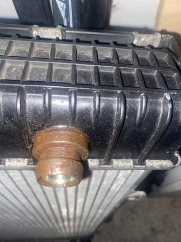

Der 850 hat ja bei den Ölleitungen die zum Kühler gehen die Metallklammern zur Befestigung, soweit ich weiß hat ja der V70 ab 97 oder 98 schon diese Plastik schnappverbinder . Passen die auch beim 850 ?

Der Schlauch ist original . Also , der Schlauch bzw alle vier passen nicht in den Anschluss rein , keine Chance das ist viel zu eng . Habe dann mal aus dem alten original kühler die Anschlüsse ausgebaut um nachzumessen und die sind um einiges breiter . Nur leider kann man die Anschlüsse kühlerseitig nicht untereinander austauschen. Ich werde die Anschlüsse alle rausschrauben und mit zur Arbeit nehmen und einen Kollegen bitten das er mir die auf das Maß der originalen abdreht . Ansonsten muss der Kühler wieder raus
Hast du den richtigen Kühler genommen?
Denke schon zumindest was die Teilenummer und die Beschreibung betrifft. Is jetzt eh nicht mehr zu ändern, ich werde jetzt versuchen die auf das richtige Maß abdrehen zum Glück habe ich ja aus dem alten Kühler die Anschlüsse rausgeschraubt .
