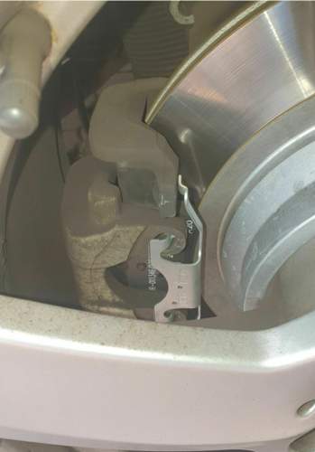

Hat schon mal jemand so etwas erfahren dürfen? Seit Kurzem habe ich auf Kopfsteinpflaster ein metallisches Klappern wahrgenommen. Aber auch bloß, wenn ich Schiebedach und Fenster der Beifahrerseite offen habe und an einer Hauswand vorbei fahre.

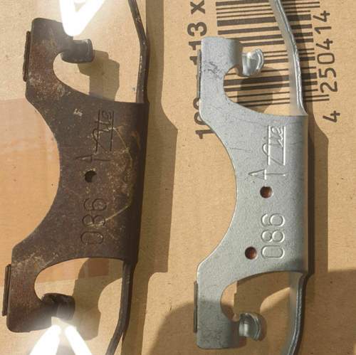

Ich denke, ich konnte es lokalisieren. Trat ganz plötzlich auf und betrifft wahrscheinlich die Sicherungsfeder vom Bremssattel hinten Beifahrerseite. Fahrerseite ist unaufällig und die Feder sitzt, ohne sie überhaupt mit der Hand bewegen zu können. Die letzten Arbeiten an der Achse sind Monate her. Es kam tatsächlich plötzlich von einem Tag auf den anderen, sporadisch und es wird am WE erstmal ein Teiletausch vorgenommen.

Sicherung gewechselt ohne das Rad abzunehmen?
Das geht??
Das geht, mit den richtigen Felgen und einer kleinen Zange nebst Schraubendreher um die Spannung der Klammer etwas zu lösen! Die inneren Klammern/Arretierungen hatten sich leicht gebogen. Sicher beim letzten Scheibenwechsel passiert. Muss man eben beim Lösen einfach mit "Sie" ansprechen.
9×18 original Mercedes Felge. Ist genug Platz! Hab ich nach Feierabend direkt vor dem Büro fix gewechselt! Aber nicht, dass der allgemeine Klammernklau beim W212 jetzt losgeht! 🙂

Die sitzt war deutlich fester, hat aber auch leichtes Spiel! Quintessenz: Beim Lösen der Sicherungsfedern erst mit dem Schraubendreher für Entspannung sorgen und diese dann sachte rausziehen, sonst verbiegt sich die Klammer im Sattel und bekomnt überhaupt erst Spiel.
Interessant ist, dass der Belag dem ersten Eindruck nach plötzlich nicht mehr auf der Scheibe quietscht beim langsamen heranfahren an die Ampel. Das werde ich noch verifizieren. Ggf. Liegt das allgemeine Standardproblem des W212 ja tatsächlich nur daran?!
