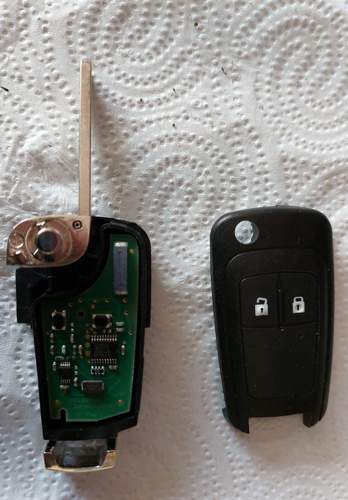

bei einem unserer beiden Meriva B Schlüssel ist beim Klappschlüssel die "Schließen" Taste aus dem Gummi quasi rausgebrochen.

Wir hatten ein ähnliches Problem. Schlüsselgehäuse im Netz zu bekommen ist einfach und günstig. Das einzige Problem war dabei den Schlüsselbart fräsen zu lassen. Das kann nämlich nicht jeder Schlüsseldienst. Bei uns war es ein Sicherheitsdienst, der das konnte.
Warum musste ich den Schlüsselbart neu fräsen lassen? Ganz einfach, die Führung der Mechanik innerhalb des Schlüssels war leider eine andere. So konnte ich den original Schlüsselbart nicht umbbauen, der passte nicht in die Führungen.
Danach war der Umbau relativ einfach und du findest auch sehr gute Videos im Netz dazu.
Da es die Ersatzschlüssel im Zweierpack gab, habe ich beide Rohlinge fräsen lassen (wir hatten nämlich drei Schlüssel beim Gebrauchtkauf dabei). Kostenpunkt für zwei Ersatzgehäuse und beide Fräsen war 58 €. Willst du also nur einen machen, dann rechne mit grob der Hälfte des Preises. Dir fehlt dann nur das Opel Logo auf dem Gehäuse. ;-)
Ein Schlüssel beim Freundlichen bestellen plus Anlernen kostet ein halbes Vermögen...
Anbei noch zwei Fotos zum Neu/Alt Vergleich und zum Umbau.
Viel Erfolg und keine Angst, ist echt kein Hexenwerk.

Also beidem Schlüssel den ich habe muss nichts rumgefeilt werden. "Nur" der alte Bart umgebaut werden. Ja man benötigt aber auch das entsprechende "kleine" Werkzeug.

Ich habe inzwischen 5 Klappschlüssel umgebaut, und jeder war anders.
Das gilt sowohl für den Originalschlüssel, als auch das neue Gehäuse.
Bei einem Schlüssel war das Originalgehäuse nur gesteckt. Kannst ja mal probieren, ob du das auseinander kriegst, das wäre schon mal die halbe Miete. Wenn das Gehäuse komplett verklebt ist, hast du Spaß.
Bisher kenne ich 3 verschiedene Gehäusetypen, die Version komplett ohne Logo war bisher die Beste. Die ist auch nur gesteckt (rastet aber gut ein).
Den alten Schlüsselbart habe ich bisher immer umbauen können, musste dafür aber teils ordentlich nacharbeiten.
