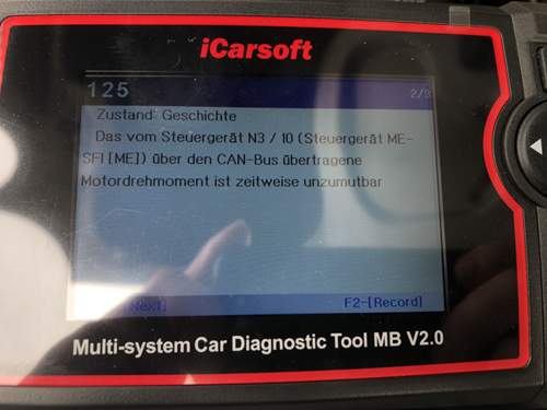

Fahrzeug: Mercedes E-Klasse W210 220D 1997 mit 140000km
Moin,
Ich hab seit längerem das Problem, dass die EPC Leuchte aufleuchtet und das Auto in einen nicht mehr fahrbaren Zustand fällt (wahrscheinlich Notprogramm). Heißt übersetzt er nimmt nahezu kein Gas an und im Leerlauf geht er fast aus, jedoch einmal Neugestartet bleibt der Fehler meistens weg und das Auto läuft wieder perfekt.
Getauscht habe ich den Bremslichtschalter und die alte Lukas Epic Pumpe ist neu abgedichtet.
Motorsteuergerät Fehler:
P0180 Kraftstofftemperatursensor
Getriebesteuergerät Fehler:
Siehe bilder
Würde mich über jede Hilfe freuen
Lg Patryck
Fehler 127
Fehler 125
Fehler 123

Vielen lieben Dank für die schnelle und hilfreiche Antwort jetzt hätte ich nur noch eine Frage: Wo genau der Sensor bei dem Motor sitzt, also wenn das einer weiß.
Nach meiner Recherche soll der nämlich an der Kraftstoffpumpe sitzen was problematisch wäre, da man an diesen so nicht rankommt ohne die Pumpe nochmal auszubauen.

Ich würde gerne den Temperatursensor tauschen weiß halt nur nicht ganz genau wo der sitzt.
Ich denke nicht, dass es einen Temperatursensor beim 220D gibt. Wozu auch?
Erstmal per StarDiagnose auslesen um den korrekten Fehlercode zu erhalten.

Naja also wenn er mir ein Fehler per Diagnosebuchse gibt wird er wohl ein Temperatursensor haben oder verstehe ich da was falsch?
Komme aus Nähe Winsen(Luhe).
Das Problem, insbesondere beim 210, mit alternativen Diagnosegeräten ist einfach, dass die Fehlercodes nur eine Indikation sind. Ich behaupte dass diese zu 80% vollkommen falsch sind.
Nur eine StarDiagnose kann den 210 zuverlässig auslesen.

Zudem muss ich aber sagen, dass ich den Wagen bereits schon einmal in einer Werkstatt auslesen lassen habe (keine direkte Mercedes Werkstatt) wo der gleiche Fehlercode kam.
