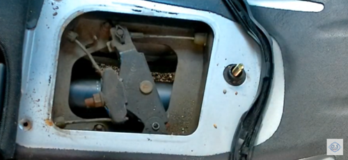

Hallo Ich fahre eine C Klasse C200 W203 T Modell BJ.2002 163PS.
Ich habe ein Problem mit meiner Feststellbremse 🙄 Sie rastet nicht mehr 5-6 mal ein sondern geht durch bis zum Schluß ist dann aber eingerastet und auch fest. Muss die Fußraste neu ?? Hatte das schon mal einer und kann mir Tipps geben ... Ich muß im März zum Tüv muss das vorher gemacht werden oder ist das egel ??
Danke schon mal für eure Hilfe

Hi Michael
Das ist ein psychologisches Problem.
Die Bremse als solches macht kein Geräusch - zumindest keines das wir von unserer Handbremse gewohnt sind.
Das so etwas aber schlecht ankommt hat Benz da so ein Plastikteil eingebaut das "klick klick" macht.
Das Teil hat NICHTS damit zu tun wie die Bremse "hält" da es viel zu schwach ist.
Es ist nur da um dem Fahrer ein feedback zu geben (olala 8 clicks , muss die Bremse wohl mal einstellen lassen)
Dieses kleine Plastikteil ist bei die wohl gebrochen oder hat die "Zähne" verloren.
Such mal auf dem Internet nach einem Bild der Festellbremse und schau sie dir genau an.

Hatte ich schon beim 202. War für den TÜV egal.
Bei mir war der ganze Feststellbock gebrochen. Das waren erst auch so ähnliche Symptome, dann war es aber irgendwann vorbei. Habe neuen Bock einbauen lassen.
Fie Trommelbremsen auf der Hinterachse verfügen über automatische Nachstellung aber das funktioniert nicht immer.

Man kann die Feststellbremse auch nachstellen…
Rücksitzbank hochklappen, darunter ist mittig ein Deckel mit drei Schrauben befestigt.
Deckel abschrauben dann siest du die Mutter zum Nachstellen . Soviel ich weiß kann man damit die Seillänge einstellen, siehe Foto
Man kann nicht nur, sondern man muss im Bedarfsfall die Feststellbremse von Hand nachstellen, weil der 203er eben keine automatische Nachstellung hat.
Und wenn man es ganz richtig machen will, justiert man erst die beiden Bremsen links und rechts einzeln und dann erst geht man ans Dreieck unter der Rücksitzbank. 🙂
