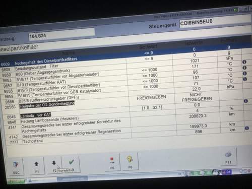

Code 146100 Regelabweichung ist zu groß
Code 129700 Der DPF ist defekt.
Aschengehalt des DPF Wert Ist 0g
Beladungszustand Filter Wert Ist 0g
darauf habe ich Differenzdruck Sensor gewechselt ohne Erfolg. kann Mir aber nicht vorstellen, dass der DPF defekt ist da der Motor bis dahin ohne Probleme und voller Leistung lief.
Differenzdrucksensor muss doch ein Wert zeigen, 0g ist ja unrealistisch oder?

@Balmer schrieb am 12. Juli 2024 um 16:45:45 Uhr:
Wie sehen die letzten Protokolle der Regenerationen aus?
In Xentry lassen sich die letzten 16 anzeigen mit KM-Stand, Gründen für Start und Abbruch.

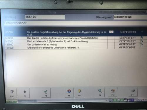

Zwischenbilanz.
Bei Mercedes wurde Turbolader als Fehlerquelle diagnostiziert da der Ladedruck zu niedrig ist/war.
Das mit Turbolader habe ich zwar nicht abgekauft, habe mir trotzdem einen überholten Turbolader und neuen DPF geholt.
Hat alles nichts gebracht.
Erst nach dem ich den Abgasgegendruck Sensor gewechselt habe, habe ich den Fehler "DPF defekt" nicht mehr.
155F00 , 14B200, 14E500, 123900, 16F500 tauchen immer wieder auf (siehe Bild)
Häufigkeitsfehler nach 100 km Fahrt je Fehler nur 1 mal und bei 14E500 4 mal.
Auto läuft mal richtig gut und dreht auch ganz hoch und dann auf einen Schlag nimmt es wieder kein Gas und stottert danach ruckelt es 1 mal und anschließend fährt es sich wieder ganz gut.
Einzige was ich bis jetzt im Zusammenhang mit dem Ladedruck noch nicht gewechselt habe ist die Drosselklappe.
Kann es sein dass die Drosselklappe, warum auch immer einen Hänger hat und die Fehler produziert?
Habe mir gestern nochmal Abgasgegendrucksensor geholt, dieses mal Mercedes Originalteil für 75€ A 009 153 50 28 und anschließend 230 km problemlos und Fehlerfrei gefahren.
