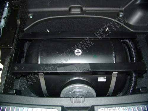

Hast du ne Ersatzradmulde aus Kunststoff??
Dann muss dein Tank mit einem zusatz Rahmen eingebaut werden.

Und Tankrahmen muss schon sein bei ner Plastikradmulde
Sonst siehe Esslingen
Bei uns verlangt der Tüv eine Verschraubung mit Rahmenteilen.

Mein Vialle-Tank ist natürlich auch mit Profilen in der Kunststoffradmulde aufgehängt.
Es gibt sicher auch Umrüster, die vor nichts zurückschrecken und den Tank am Plastik der Radmulde verschrauben.
Wenn der Tank nicht rausbricht, fällt es halt beim TÜV auf.
Aber man kann natürlich auch die 2000 € Variante wählen, da wird der Tank dann halt mit Bauschaum befestigt und die Ansaugbrücke zum Bohren draufgelassen.

Kein Kunde will seinen Tank hinterhertragen;) und der ordentliche Einbau gehört einfach dazu, ist auch nicht komplizierter mit einer Plastikwanne.
Steht das Konzept, ist sowas in einer halben Stunde gemacht.

Für Dich im Bild mal ein paar unterschiedliche Plastikwannen (Mercedes only)
Plastikwannen
Ach ja, die Buschtrommel in der CLK Plastikwanne hab ich noch vergessen.....
