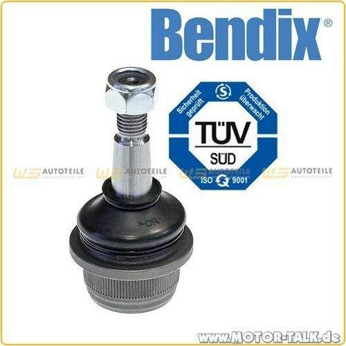

Da wird man doch tatsächlich von Passanten auf der Straße darauf aufmerksam gemacht, dass der doch so tolle CLS quietscht und knarrt - von innen nicht zu hören. Ein Besuch in der Werkstatt brachte das Ergebnis = Traggelenk defekt und das bei 45.000km!!! Wie kann das sein? Sind neuerdings alle Teile bei Mercedes vom günstigsten Anbieter gebaut? Ich hatte mal einen Ford Cougar - Probleme im Fahrwerk traten bei 240.000 km auf!!!
Wer kommt dafür auf? Garantie? Ich bin eigentlich nicht bereit einen einzigen Cent für diese Reparatur zu zahlen. Wenn man für 74.000 EUR ein Auto kauft kann man doch erwarten, dass man von derartigen Reparaturen verschont bleibt - zumindest bei diesem Kilometerstand.

Mein CLS C219 quietschte auch beim lenken und bei Bodenwellen wie eine alte Pferdekutsche.
Ursache:Traggelenk
Abhilfe: Räder stark links oder rechts einschlagen und vom Stand aus mit einer Taschenlampe und mit einer Spritze inkl. Injektionsnadel WD40 oder ähnliches Reinigungsmittel direkt durch die Manschette hinein ins Traggelenk spritzen, 10 X links / rechts lenken, bis Quitschgeräusch verschwindet.

Das habe ich gerade hinter mir, es war wirklich peinlich da auch ich angesprochen wurde da das Geräusch innen nicht hörbar war......erst als ich davon wusste: Fenster runter, Radio aus, dann konnte man das hören............und ab da kommt man sich blöd vor; mit einem fast 80000,-€ quietschenden Karren rumzufahren------peinlich, insbesondere wenn man in einer verkehrsberuhigten Zone mit Schritttempo wohnt, wo dann auch noch diese Buckel eingebaut sind.
Materialkosten: 50,- € zuzügl. 150,-€ Lohnkosten. der🙂hat aber Kulanzantrag gestellt!
Fazit: Kulanz bewilligt Kosten 0,00€🙂....obwohl die Garantiezeit vorbei ist!!!🙂🙂- KM 56 000 -
Ich sollte eine Nullrechnung bekommen habe diese aber immer noch nicht ( = 5 Wo. her )
Trotz Kulanz ärgert mich, dass das Traggelenk nur auf einer Seite ( v. r. ) gewechselt wurde, ist das normal?

Ein Quietschgeräusch, bei meinem war es vorne rechts.
Du musst dazu nicht fahren, du kannst ein defektes Traggelenk auch feststellen in dem du den Wagen - in deinem Fall hinten rechts - am Kotflügel aufschaukelst ( wippen ), wenn es das Traggelenk ist hörst du es quietschen.
Motor aus, dann hörst du es besser!

zum Glück nicht.. war wohl ein Steinchen in der Bremsanlage..

Hallo Leute , ich habe das Problem auch bei meinem CLS 219 Bj 2005 . Es ist ein quietschen beim Bremsen .. kommt vom vorderen linken Reifen ich habe das auch beim lenken .. Ist es wirklich das Traggelenk ? Wenn es doch die bremsscheibe oder Bremsklotz wäre , würde das doch im ki angezeigt oder ? Bitte um Hilfe ..
Wenn es das Traggelenk ist so kannst du das doch feststellen, siehe mein Beitrag oben ( aufschaukeln )
oder
Fehlt z.B. nur ein wenig Bremspaste so würde im KI nichts angezeigt!
