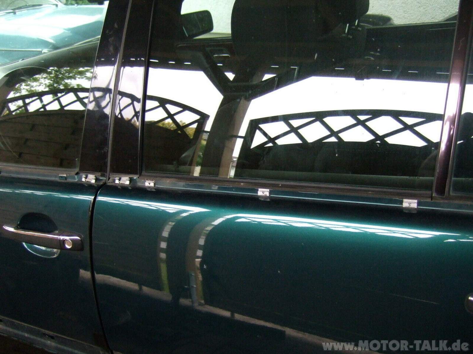

nach längerer Standzeit wollte ich heute meinen E 230 von innen reinigen. Leider funktioniert der Funkschlüssel nicht mehr. Neue Batterien haben leider auch nichts gebracht. Tür bleibt verschlossen. Gibt es einen manuellen Weg den Wagen zu öffnen ohne die Scheibe einzuschlagen?
Vielen Dank für Ratschläge und Hilfe

Die Fragen von Birgit73 sind berechtigt. Laut ihrem Foto oben ist das ja ein Vormopf, selbst da ist aber wohl nicht alles gleich.
Bei unserem 230 T aus 1996 hat es an der Fahrerseite! ein ganz normales Türschloss.

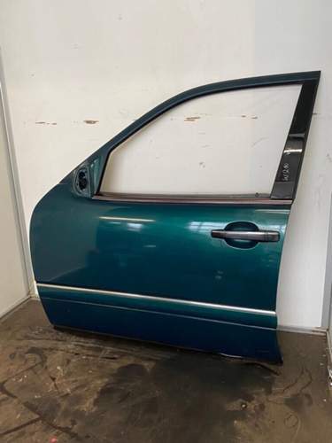

Die Ersatztür die ich mal besorgt habe, sieht so aus wie angehängt, kein Schloss an der Fahrertür. Ich nehme an das Notschloss ist dann an der Beifahrertür?
Tuer1
Ja - das Schloss ist bei Vormopf-Autos auf der Beifahrerseite.
Bei meinem Vormopf E 290 TTD Elegance, BJ 11/97 nicht. Da ist es auf der Fahrerseite.
Soweit ich weiß, gab es Anfang 1997 eine kleine Mopf. Ich spreche von Autos aus dem Zeitraum 1995 bis ca. Ende 1996 - deshalb besitzt die Themenstarterin ja auch den alten Klappschlüssel. Ab Frühjahr 1997 gab es schon die neueren Schlüssel.
