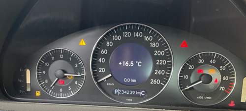

Zu meinem Fall:
CLK 200 Kompressor w209
163ps
Motorbezeichnung: M 271
Bj 2005 Mopf
Automatik
234000 km
Ich habe jetzt eigentlich exakt das gleiche Problem. Schlüssel (mit zwei ausprobiert) wird nach rechts gedreht und der Motor spring nicht an. Kontrollleuchten bleiben beim Starten an, Radio, Lichter, Fenster, usw. … funktioniert.
Die Autobatterie wurde Ende Januar 2021 bzw. vor ca. 20000km erneuert.
Bis jetzt habe ich folgendes geprüft:
- Sichtprüfung der Autosicherungen (Motorraum) = keine durchgebrannt
- Polklemmen sitzen richtig
Ich möchte jetzt einen Multimeter (UNI-T UT210E) bestellen und die Batterie etc. messen. Soll ich vorsichtshalber neue Relais (K,R,S) bestellen? Oder würde es Sinn machen vor der Bestellung den Anlasser zu suchen und mal draufzuklopfen? Falls ja, kann man ihn sehen, wenn man direkt vor dem Auto steht? Oder muss ich zwingend unter das Auto kriechen (Zitat von benz fan: Wenn du unter dem Wagen bist, der Anlasser sitzt auf der Fahrer Seite direkt am Getriebe/Motorflansch.)?
Ah ja ein Fehlerdiagnosegerät habe ich leider nicht.
Danke und Gruß
