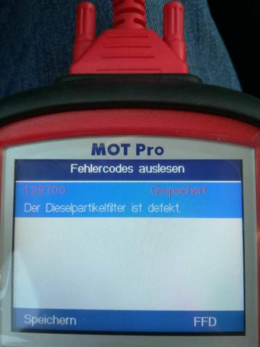

Notlauf ohne Lampe bei niedriger Last hat beim 350CDI häufig etwas mit dem Partikelfilter zu tun. Entweder Differenzdrucksensor oder Schläuche zu jenem Defekt.
Oder der Filter selbst bricht langsam ausseinander in dem Fall kommen dann Schwarze Endrohre dazu.
Das hatte mein 350er auch Diagnose ist ziemlich einfach.
Auspuffschelle hinterm Filter lösen so das man mit einer Lampe reinleuchten kann.
Kommen einem dann schon stücke entgehen oder der Filter ist nicht gleichmäßig glatt ist er gebrochen.
Das merkt die Motorsteuerung erst wenn der filter so defekt ist das sich kein Differenzdruck aufbaut und dieser auch nicht mehr steigt. Das war bei meinem erst der Fall nachdem über 80% der Filterfläche defekt waren.
Vorher war nur der Misteriöse Notlauf meist in Baustellen auf der AB.
Sieht dann so aus.
Und was genau hat dann der Fehlerspeicher ausgespuckt?
Irgendwann kam Partikelfilter defekt da wusste ich aber schon bescheid.
