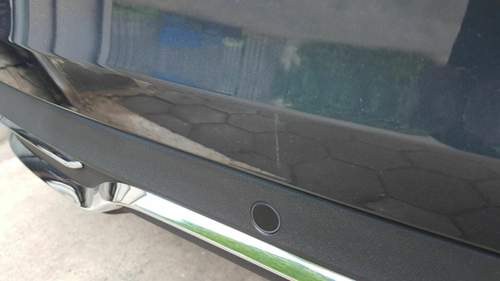

Diese 2 Kratzer meine ich, besonders der waagerechte stört mich.
20170528-132421
20170528-132412

Ein klassischer Anwendungsfehler, aber nicht schlimm.
Um Kratzer zu entfernen muss ein wenig Klarlack abgeschliffen werden und das geht nicht wenn man den Lack streichelt. Polieren ist wie du hier im Forum oft lesen kannst ein Schleifprozess - der Klarlack wird dabei geglättet und dadurch wieder einer strahlender Glanz erzeugt. Genauer gesagt wird der Klarlack in deinem Fall im den Kratzer ein bisschen runtergeschliffen und dadurch hat der Lack wieder eine Höhe.
Keine Angst per Hand kannst man den Klarlack nicht durchschleifen, dafür müsste man ein paar Tage auf der gleichen Stelle polieren. Dein Benz-Lack ist knochen hart und damit ist die Defektkorrektur per Hand sehr mühsam, aber machbar.
Du brauchst um die Politur zu verarbeiten einen harten Handolierschwamm, damit die Politur mit etwas Druck kräftig durcharbeiten. Politurreste mit einem MFT abwischen. Bei dem waagerechten Kratzer wirst du den Vorgang 2-3 Mal wiederholen müssen.
Die Scratch X sollte den Schaden beheben, obwohl ich persönlich das UC vorziehe.
Danach den Lackschutz, Wachs oder Versiegelung, nicht vergessen 🙂
Vielen Dank dann werde ich mir mal so einen Schwamm besorgen und es mit dem ScratchX versuchen oder meinst du gleich das UC dazu kaufen? Aber kreisförmig einpolieren ist korrekt?
Ich habe von A1 noch Polish und Wax 2in 1. Kann ich das zur Versiegelung verwenden?
Kreisförmig ist OK. Ich större mich nur ein deinem "einpolieren" und fürchte da liegt noch ein Fehler bzw. eine Wissenslücke vor.
Mach auf den Handpolierschwamm etwa 3 Erbsengroße Kleckse Politur und dann mit kreisender Bewegung mit etwas Druck (nicht streicheln) über den Kratzer in einem Feld von etwa 30 x 30 cm. 1 Durchgang Bewegung in dem Feld Hoch und Runter und dann von rechts nach links. Das ist der sogenannte Kreuzgang. Davon machst du 3 Gänge und danach die Politurreste abwischen. Wenn der Kratzer noch zu sehen ist kommt der nächste Durchgang.

30x30cm? Ich hatte höchstens 5cm gestern kreisförmig poliert bei dem kratzer.
Und ich kann auch mit diesen Schwamm und uc oder Scratch nichts verschlimmern oder zerkratzen?🙂
Ja es braucht ein etwas größeres Feld und kommt nicht ab ein paar Zentimeter an. Auf deinen 5 cm bekommst du keinen anständigen Druck hin und damit auch keinen gleichmäßigen Abtrag um ein optimales Ergebnis - glatten Lack zu bekommen.
