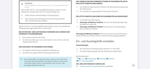

also bei meinem (12/23) funktioniert das noch und ist auch in der BDA beschrieben.

Hi, there is a certain optimal seat position in a car for getting out of the car. That position is such that the pillars of the car do not obstruct you. If your driving position is in front of this position, the seat moves backwards, if it is behind this position, the seat moves forward. If the positions match, the seat does not move.
@ichauchtt sehr gute Erklärung von @PetrN
Das ist der Grund. Es kommt immer auf die letztendliche Sitzposition an. Bei mir fährt der Sitz auch nach vorne, um mich an der B-Säule leichter vorbeizubringen. War im CLS auch schon so.
