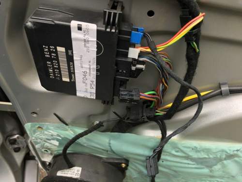

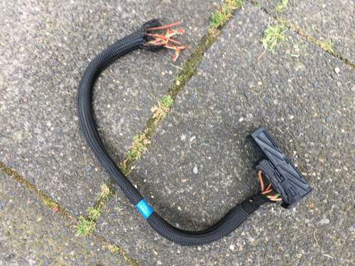

Danke für die antworten. Das kabel der vom türsteuergerät zum nenory schalter habe ich angeschlossen. Nur im fußram habe ich einen kabel mit masse und strom. Dies war für den teilelektrischen sitz. Nur das memorysitz hat eine anderen stecker. Der verkäufer hat den abgeschnitten. Anbei sende ich die bilder
Anbei die Bilder
Wo wird der neue kabel angeschlossen???
Die dicken, bunten Kabel kommen in Sicherungskasten oder direkt an batterie mit Sicherung(25A). Das Braun und Braun rote kommt an die CAN-Bus Brücke auch unten im Beifahrer-Fußraum in so eine Steckerleiste. Du kannst auch einfach das Kabel von deinem Teilelektrischen nehmen, das müsste da auch rein gehen. Davon kannst du glaub ich auch Strom nehmen, aber da ist glaub ich nur ein dickes Stromkabel dran. Dann ist da noch ein 3. Dünnes, oder? Probiere erstmal ohne. Ist das vlt Beleuchtung oder Sitzlüftung? Oder es kommt noch an den Stecker vom Türkabelbaum. Das bezieht sich alles auf das Kabel im 1./4. Bild mit Anschluss. Das Kabel auf dem 3. Bild kenne ich nicht. Sieht stark nach Sitzlüftung aus. Hat dein Sitz das?

Das neue Kabel ist das auf dem 1. Bild das abgeschnitten ist. Das ging beim Ur-Vormopf in die Tür über einen Stecker

Das kabel auf dem dritten bild ist für die teilelektrische sitz was ich vorher hatte
Habe auch diesen canbus verteiler im beifahrerfußraum nicht gefunden
Hast du den Teppich hochgeklappt und das Alublech, den Trittschutz angeschraubt? Wenn er dort nicht liegt muss sich mal noch ein Mopf Fahrer melden, ich kenne nur mein Urmodel aus 1995. Der hat noch keine Brücke, da habe ich die Kabel im Kabelkanal gesucht und zum Glück gefunden, also den Vorgänger des Can Bus. Das Türsteuergerät ist vielleicht auch ans Can Kabel angeschlossen. Schau da mal nach ob die Farben Braun, Braun-Rot vorkommen. Bei meinem hatte ich vom Schalter 5 Kabel direkt in den Sitz. Entweder wird das bei dir über den Can Bus geregelt oder über andere Kabel. Was ist denn noch im Türsteuergerät frei? Kamen bei vorhanden Steckern im Vergleich zum vorherigen Türsteuergerät Pins dazu? Das wären dann noch die, die in den Sitz müssen. An Besten du kaufst dir die originalen Kabelbäume beim Freundlichen. Wenn du alle hast ist es einfach, aber dir fehlt der Türkabelbaum und ein wichtiger Teil vom Sitz-Kabelbaum.
