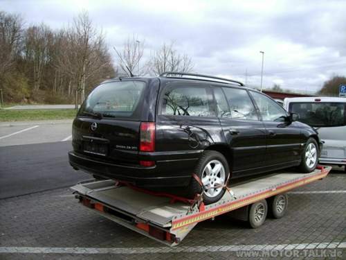

SO heute alles fertiggemacht, am nächsten Mittwoch kommt mein 3er Omega. ein 2,5 DTI Automatik, in schwarz. Ich hatte heute mal die möglichkeit, mir den Wagen genauer anzusehen.  Das einzige was mich sauer gemacht hat, ist, das der "kleine Rostfleck" an der Heckklappe eine riesiger Flatschen unterhalb des Scheibewischers ist.
An der hintern Beifahrertür ist eine kleine Delle und die Stoßstange vor muß getauscht oder repariert werden. Dieser Schaden, war mir aber bekannt. Ein paar Kleinigkeiten hat er noch,
1) Der Fahrersitz läßt sich elektrisch nur etwas verstellen dann klemmt er.
2) hinten rechts, der E-Fensterheber blockiert ab und an, d.h die Scheibe, fährt nicht ganz hoch,  sondern auf halber Höhe wieder runter.
3) Das Radio ein CD dingsbums 2005, trotz Codeeingabe funktioniert das Radio nicht.
Und nun zu den erfreulichen Dingen, Reifen neuwertig  ca. 2 Jahre alt Bremsen vor und hinten neu, mit Scheiben. Der Wagen hat ein volles Scheckheft und die Töpfe sind neu.
Innen ist er sehr gepflegt, Nichtraucher Sportsitze, Regensensor, Klimaautomatik, E-Fenster v+h
Alus, AHK uvm.
Ich freue mich sehr auf den Wagen und irgendwas, muß ich ja auch noch zu tun bekommen.

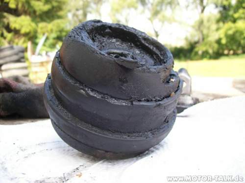

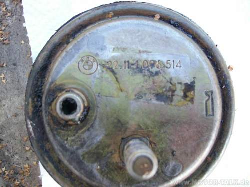

Hier mal ein paar Bilder von der Blatter und vom zersetzten Motorlager!😰
Bild-2
Bild-1
Bild-3
Hallo Devilspanda ,
Motorlager passt vom Bmw Teilenummer
BMW 22.11-1096514
Corteco Teilenummer 603648
Febi Teilenummer 18509
kosten alle zwischen 49,00 und 80,00€
bei opel original 181,00€ ,und das ist von Bmw
über der Teilenummer war ein Aufkleber von Opel,
hab ich leider nicht fotografiert .
Bei meinem lags nicht am Ölabscheider
sonder an defekten (undichten ) Injektoren,
Diesel läuft über und tropft auf das Motorlager.
