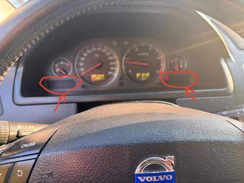

nach einem kurzen Abstecher zu Mercedes (ML 400 CDI) bin ich nun wieder seit gestern Besitzer eines XC90, Bj '06. Von 2006 bis 20014 hatte ich bereits einen solchen.
Und da kommen wir auch gleich zu meinen Problemen. Erstes und fuer mich wichtigstes: im Kombi fehlen die beiden unteren Info-Anzeigen. Beide sind schwarz (hab mal geschaut mittels meiner Handytaschenlampe, ob ich vll irgendwelche Zeichen erkennen kann, ist aber nicht von Erfolg gekrønt gewesen, so dass ich denke, dass es ein Kombi ohne Gluelæmpchen sein muss. So stellt sich mir die Frage, was ihr da so empfehlen wuerdet. Versuch einer Reparatur, oder Austausch besorgen?
Das zweite Problem ist der Heckwischer. Er funktioniert nicht. Ich vermute entweder ein Kontaktproblem, oder im "schlimsten" Fall einen Totalausfall.
Was wuerdet ihr denken? Gibt es Erfahrungswerte?
Danke vorab fuer konstruktive Antworten.
Kombinstrument
Xc90, bj '06

a. Ausfall LCD-Anzeigen Kombiinstrument Instandsetzung.
- (Batterie abklemmen!!!, Ausbau, Versand an
- Instandsetzer Diverse Internet / s. Empfehlungen MT = Dauer/Retoure 2-3 Tage, Kosten ca. 250 €

Zum Kombi. Rechts ist kein Display. Das sind nur die Kontrollleuchten. Schaut für mich eher nach Spannungsversorgung aus auf der Platine. Das gleich etliche SMD's den Dienst quittieren ist eher unwahrscheinlich. Das Display links müsste aber tauschen gehen. Bin mir jetzt nicht sicher aber ich glaub das ist nur mit einem Kabel verbunden mit der Platine. Du wirst sicher SMD Tacho haben, da ist leider nix mit Birnchen tauschen. Bist du fit mit Löten? Oder kennst jemanden der SMD's löten kann? Elektroniker in der Nähe oder so? Kommt dir wesentlich günstiger. 250 Euro für ein paar SMD's wäre mir zu heftig. Und dem Tacho fehlt ja sonst nix.
Wenn du Zündung einschaltest und z.b. Fahrertür offen ist siehst nichts am Display links wenn du mit einer Taschenlampe leuchtest?
Muss ich ausprobieren.
Klassiker DIM Defekt / Kontaktermüdung LCD Anzeige
https://youtu.be/q_YL_CXYPRo?si=PcKo4ek9ciLwpfxE
@AlarichV70II schrieb am 3. April 2025 um 21:41:16 Uhr:
Das kannst aber nur selbst machen wenn du ein Spezialist beim Löten bist. Ansonsten ist die Platine hin.
