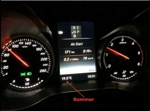

Da sieht man mal wieder, wie wenig man sich auf die Verbrauchswerte des Monochrom-KI verlassen kann. Wenn der Wagen angelassen wird und im Stand warmläuft, ist der Verbrauch in l/100km nicht definiert und läuft gegen Unendlich, da man keinen Meter gefahren ist, also durch null geteilt wird.
Beim Farb KI ist der Wagen folgerichtig im Anzeigelimit (20 l/100km beim Nicht AMG bzw. 30 l/100km beim AMG) - und es dauert im Winter durchaus mal 3-5km, bevor er Werte unter 20 l/100km anzeigt (E500).
Zum Thema Verbrauch: Es ist ja nicht nur der erhöhte Luft- und Rollwiderstand. Es ist auch die erhöhte Massenträgheit (u.U.) und damit wird mehr Leistung für die gleiche Beschleunigung benötigt, was sich ebenfalls beim Verbrauch bemerkbar macht.
@JMG: Kann man die Genauigkeit des Monochrom-KI verbessern indem man anders codiert um realistische Werte zu bekommen?
Das Ding liefert ja realistische Werte - es braucht halt nur richtig Fahrstrecke, da es massiv gedämpft ist. Das war schon beim 211er MoPf so und hat mich tierisch genervt. Unter 15km konnte man die Anzeige vergessen. Ab 30km war die Abweichung -0,8 l/100km (konstant) bei meinem Ex 2008er E500. Mein 2012 E500 (mit Farb KI) hat bei <20 l/100km zu 100% genau angezeigt.
