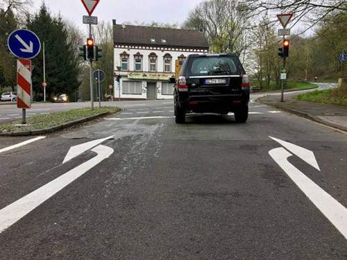

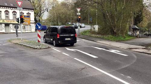

Wenn ich aber mit meinem Fahrrad durch Berlin gurke, fallen mir Kreuzungen auf, bei dem Spuren keine(Bild 4) oder nicht auf der jeder Spur Richtungspfeile sind(Bild 1,2und3).
Und die verwirren mich aktuell sehr.😕
Darf man aus den Spuren OHNE Pfeile in JEDE Richtung abbiegen?
Dürfte man also z.B In Bild 3 von der Spur ohne Pfeile sowohl nach rechts abbiegen als auch nach geradeaus fahren? Dass man hier nicht nach links fahren sollte, ist ja schon irgendwie logisch.
Oder dürfte man in Bild 4 auch von der rechten Spur aus nach links abbiegen?

Bild 1 Eine Spur ohne Pfeil
Bild 2 Eine Spur ohne Pfeil

@coolhh schrieb am 17. Mai 2023 um 10:54:04 Uhr:
Hier wurde mehrfach thematisiert, wie man sich auf Spuren ohne Pfeil verhalten soll, wenn es daneben eine Spur mit Pfeil gibt. Die Behauptung man müsse sich auf der Spur mit Pfeil an den Pfeil halten ist dann falsch, wenn es daneben nicht eine weitere Spur mit Pfeil gibt.
Dass die Spur direkt daneben liegen muss, kann man der StVO nicht entnehmen. In den vorherigen Fällen waren es meist drei Fahrstreifen, von denen zwei mit Pfeilen markiert waren und eine nicht. Der Fall "Pfeile ohne Leitlinien" ist der auf den Fotos dargestellte.
Und auch dann, wenn es sich mangels Pfeilen und Leitlinien nur um eine Empfehlung handelt, gilt unabhängig davon die Vorschrift zum Einordnen.
Pfeile ohne Leitlinien 1
Pfeile ohne Leitlinien 2
