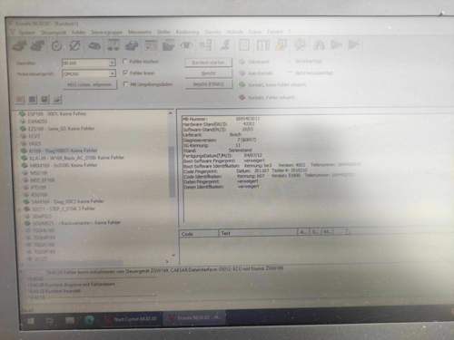

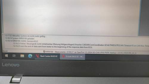

Schau mal aufs Foto. Bisschen ungünstig aufgenommen aber das meiste kann man erkennen. Liest sich als läge es am Openport.
Schon probiert die Bitrate umzustellen? Zündung an? Richtige CBF Datei genommen?
Wie stellt man denn die Bitrate runter? Zündung ist an. Falsche cbf kann ich nicht ausschließen. Im Falle 169 brauche ich das KI, da gibt es ja nur eine cbf KI169.

CAN P2 welches er anmeckert wollte ich von Max 150 auf 300 setzen. Beim Kontaktaufbau überschreibt die cbf dies aber anscheinend wieder. Daher kommt der Fehler weiterhin.
Beim Kurztest scheint er das KI aber auslesen zu können?!
So ich habe es endlich geschafft!
Ich habe in den Eigenschaften den Anschluss von CANLS auf HS geändert.
