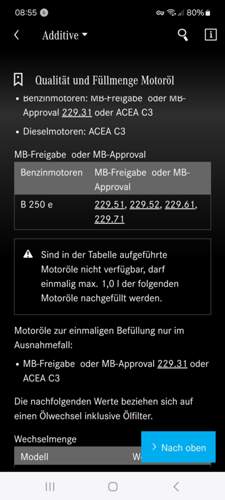

Kennt jemand den Unterschied zwischen den Motorenölen MB 229.52 und 229.71?
Grund der Frage: Mein Sternchen muß zur Inspektion (B 250 e aus 2022). Auf die Frage welches Öl ich mitbringen soll sagte MB 0 W 30 mit der Qualität MB 229.52. In einem Angebot von Pitstop steht daß man dort MB 229.71 (CASTROL EDGE 0W-20 C5) verwendet. Worin unterscheiden die sich? Wäre das ein Problem? Zu beiden sagt das Netz daß sie speziell für Dieselmotoren entwickelt wurden. Meiner ist ein Otto.

Wenn ich Öl zum Ölwechsel beistelle, nutze ich für meinen B250e aus 10/2020 immer das dafür vorgesehene MB 229.51 das bestätigt dann auch der Freundliche.
Das sollte sich doch aus der Mercedes Motoröltabelle entnehmen lassen.
https://operatingfluids.mercedes-benz.com/sheet/223.2

Es ist so daß man bei Mercedes das Öl mitbringen k a n n, aber nicht muß. Wenn man es mitbringt soll es 0 W 30 MB 229.52 sein. Bei Pitstop hat man keine Wahl, es ist dabei, fertig, und zwar laut Kostenvoranschlag 0 W 20 MB 229.71. Deshalb war meine Frage ob, abgesehen von der Viskosität, da evtl. ein kleines Risiko besteht da es ja nicht ganz das Gleiche ist. Der Preisunterschied ist immerhin 180,- €, einen Motorschaden möchte man dafür aber auch nicht riskieren.
In den M282 gehört ja auch nur das 229.71 bzw. .72oder .82 rein. Das 229.52 hat überhaupt keine Freigabe für den Motor

Ihr braucht doch nur dem Link von @dkolb zufolgen, da seht ihr selbst was da freigegeben ist.
Was der Freundliche (der in meinen Augen nur seinen eigenen Vorteil sucht, um seine billig und in grossen Mengen gekaufte Plörre loszuwerden)euch für teuer Geld aufs Auge drücken will ist doch unrelevant. Dann liefert man das richtige Öl halt selbst an. 🙄
