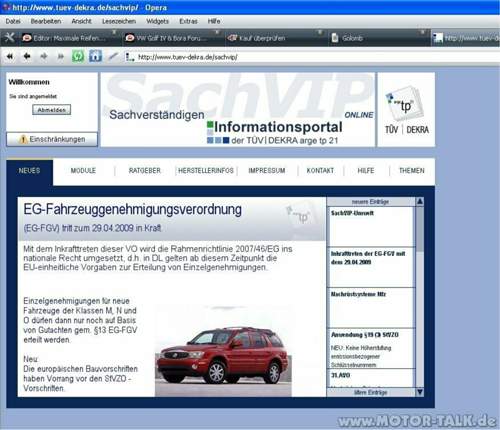

Wenn ich das so richtig sehe, baust du dir ein Fz. selber komplett auf oder? Seit dem 29.04.2009 ist die EG-Fahrzeuggenemigungsverordnung eingetreten (siehe Anhang), alle Fahrzeuge der Klassen M, N, O dein Fz. fällt in die Klasse M1 = Fz. zur Personenbeförderung bis einschließlich Fahrersitzplatz 9 Stück, also einfach gesagt Pkw^^
also ab dem o.g. Stichtag hier zählt die Ez. da dein Vorhaben keine hat, fällst du darunter oder besser ein Fz. gilt der alte StVZO §21 nicht mehr, die Ämter achten auch darauf, es gab schon derbe Rückschläge bei einigen Kollegen die nach dem 29.04.2009 noch Vollabnahmen nach §21 für Neufahrzeuge gemacht haben...
jedenfalls für dich einfach ausgedrückt, du oder irgendein technischer Dienst muss gewisse Anforderungen nachweisen:
- Abgasverhalten
- Crashverhalten
- Lichttechnische Einheiten (sollte kein Ding sein)
- elektromagnetische Verträglichkeit
- usw.
kannst du dies? Ich denke eher negativ oder? Da du nicht weit bist mit der Arbeit, wende dich an eine nahe gelegene Prüfstelle (im Osten Dekra und im Westen irgendein TÜV je nach Bundesland) dort bekommst du meine hier dargestellte Äußerung bestätigt. Wenn du ein Showcar aufbauen willst, spricht nichts dagegen! Oder du nimmt den Weg unter zur Hilfenahme eines Technischen Dienstes in Anspruch, ich würde sagen dann baue mehrere Fz. identisch auf^^ der Versuch eines sog. Kitcars, alter Rahmen, Rest komplett neu, wie bei vielen Cobras und Co. klappt auch nicht mehr, da dies einem neuen Fz. entspreche!
Mein Mitleid, das Projekt sieht klasse aus! der alte §21 gilt nurnoch für Fz. vor dem Stichtag...
Eg-fgv
@Schyschka
Von Anfang an, war ich darauf ausgerichtet das Fz als neu zu zulassen, §21 war für mich nie die Rede
und selbstverständlich kann ich die Punkte erfüllen, sonst würde ich damit erst gar nicht anfangen
