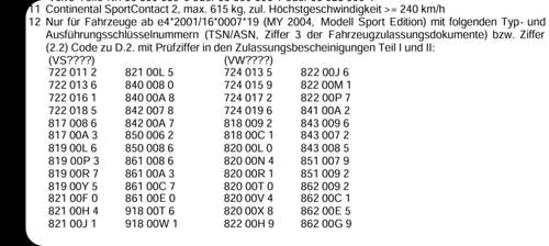

Hallo, ich verstehe da etwas nicht ganz richtig, kann mir einer was zu den Arcadian Felgen erklären.
Da gibt es diesen zusatz 12)
Sind die Felgen nur für die "Sport Edition" zulässig?
Mein Wagen ist bj.2001 aber in diesem TSN/ASN stimmen bei mit nur die ersten 3 Ziffern überein (820 ****) die letzten 4 nicht, das heißt die Felgen wären bei mir nicht zulässig?
Moin,
was steht in dem Zusatz " 12 " ?
Schreib dir die KBA-Nummer der Felge auf und rufe beim Tüv an , wenn es keine ABE für dein Modell gibt , tragen sie dir die Felgen wahrscheinlich ein .
Vieleicht findest du auch hier etwas : https://reifen-groessen.de/size/volvo/v40/2001/
Ich finde auf der Seite nicht unbedingt mein Motor, aber wenn man der Seite glauben mag, können alle v40 die drauf haben.
