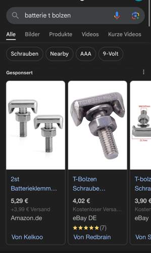

Hi, habe letztens die Batterie ausgebaut und die Mutter rund gedreht bzw. auf dem Gewinde verwürgt. Kurzum, ich kann die Mutter und schraube nicht ersetzen und den +Pol nicht festziehen.
Kann das der Grund sein warum der Wagen sporadisch nicht anspringt? Strom hat der Wagen ja immer wenn ich aufschließe mit Fernbedienung, Fenster gehen auch und elektrische Sitzverstellung. Aber die Coupe-scheibe geht ab und an nicht hoch wenn ich die Tür schließe. Und der Chistbaum ist an und die Instrumente zucken.
Meistens lässt sich das vorübergehend durch abklemmen des Pluspols und wieder anlegen beheben und der wagen fährt ganz normal.
Letztes mal hat das leider auch nicht funktioniert, seitdem steht er.
Kann es wirklich sein dass es der nicht festgeschraubte Pluspol verursacht obwohl er immer Kontakt hat, nur eben nicht festgezogen? Ab ist er nie wenn ich nachschaue.

Diese klemmbolzen mit Mutter gibt es zu kaufen, kannst das alte “abreißen” bzw. entfernen und ein neues verbauen
.jpg
donBogi hast du eventuell eine Teile Nummer? Habe nämlich auch schon mal so ein Teil abgerissen, da der Vorbesitzer das Gewinde vergurkt hat. Habe den minus Pol dann übergangsweise mit einer Schlauchschelle so zusammengequetscht, dass es funktioniert hat. Habe mir dann so ein Klemmding aus einem Schlachter besorgt.
Da ich aktuell vier BMWs habe – wollte ich mir so ein Teil auf Lager legen.
Leider nein. Die Klemme messen und einfach mal mit der Google Suche vergleichen für diese T Bolzen Batteriekabel
Schade – hab nämlich leider nichts gefunden. Daher hab ich einen Schlachter geplündert.

Naja gut ich hab sowieso schon ein Kabel bestellt. Wenns verbaut ist werd ich berichten.
Also am Ende habe ich doch noch die Polschraube abgesägt bekommen ohne mir in die Hand zu sägen. Neue Polschraube drauf, festgezogen. Fahrzeug läuft.
