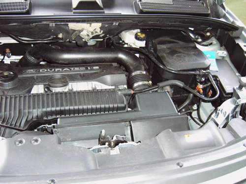

In meinem Motorraum muß wohl ein Tierchen gewesen sein und hat geknabert.
Hat jemand Erfahrung mit Marderabwehrgeräten ?

Ich wohne selbst in einer Marder durchseuchten Gegend.Nach den ersten Angriffen hatte ich bis in diesen Sommer hinein  fast 20 Jahre lang Hasendraht unter den Motor gelegt und immer Ruhe gehabt.Nur kann man das Teil natürlich nicht oder nur schwerlich auf längeren Strecken mitnehmen.
In einem anderen Forum wurde dieses Thema auch diskutiert und für gut befunden wurde der   Ultraschall Marderschreck M2500  . Das Teil ist canbus gerecht, einfach einzubauen (2Kabel- Dauerplus und Minus) und kostet in der Bucht €35,90.Stromverbrauch minimal.

Ich habe mit erfolg den SENSOR 717 drin.
http://www.marderschutz.eu/
Elektroschocks will kein Mader gerne in seiner Höhle bekommen.
Was die Kuh auf der Weide hält, verjagt den Marder bei mir im Kuga.
ADAC empfiehlt diese Lösung auch!

Habe solch ein Gerät verbaut. Ultraschall mit Kontaktplatten. Hatte nur einmal Besuch, nachdem von diesem Gerät die Sicherung raus war. Aber sonst, was man sieht, mal ein Haar an einer Kontaktplatte. Ich finde meine Kontaktplatten sind sehr gut positioniert. Fazit, so lange kein Marder mehr Schaden anrichtet passt das Gerät. Aber: Die Kontaktplatten bizeln schon gut wenn man drann kommt ;-)
Ich habe bei mir auch einen Ultraschall-Marderschreck im Motorraum eingebaut. Vorher auf jeden Fall eine ordentliche Motorwäsche machen!!! Seit dem kann ich keinen weiteren Marderbesuch im Motorraum entdecken 😁
