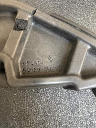

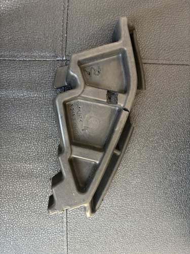

ich hatte leider einen Marder in meinem Motorraum und nun lag dieses Schaumstoff Teil lose herum. Weiß jemand wo dieses Teil hingehört?
Viele Grüße

https://www.xdalys.lt/en/product/15160062519/
Damit ist aber die Frage "Wo es hin gehört" noch immer nicht beantwortet.
Hast dazu auch einen Google link?
Fender ist ja der Kotflügel.
Schau mal ob du da zwischen Federbein und Kotflügel eine Lücke findest wo du das rein bekommst.
Evtl. Auch Richtung A Säule.
Bei meinem Ford ist da einfach ein " Müllbeutel" mit ihren einem kunstoff Granulat das das da in die Lücke zwischen Kotflügeln und Längsträger gestopft ist 😉
Rechter Kotflügel Innenseite-Dämpfer und Luftführung.
Screenshot-20250512
Das war bei mir auch lose, hat der FTH aber erst bei der Inspektion bemerkt und wieder befestigt. Leider weiß ich die Stelle nicht genau
