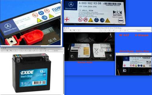

es ist schon gut angedacht, mittels eines kl. Motorrad-Akkus einen W447 Diesel-Motor zu starten:
Hast du das schon irgendwann einmal getestet ?
Diese Diesel-M. benötigen nach der Vorglühphase im kalten Zustand deutlich mehr als 300 Amp. Startstrom.
Sämtl. kl. Motorrad-Akkus besitzen allesamt einen DIN- getesteten Kalt-Start-Strom (aufgedruckt !) von ca. 170 bis 200 Amp. (Foto)
Um ein mittl. Zweirad zu starten, reichen meist schon 30 Amp. Startstrom ... dein Marco Polo braucht genau das 10- fache. 😁

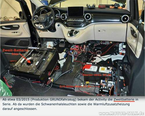

Also die kleine Batterie ist von mercedes werkseitig bei mir verbaut
Und die 2 te extra Batterie auch unterm Fahrer Sitz
Die normale Batterie und die kleine die aussieht als wäre es eine Motorrad Batterie ist unterm Beifahrer Sitz

p.s.: siehe Foto ... so ist es vom Konstrukteur angedacht:
die kleine dient bei Plusgraden nur zur Spannungs-Stabilisierung -aktiver Start/Stopp - um ein flackern & abdunklen von Beleuchtung -Comand usw. zu vermeiden.

Danke für die interessanten Beiträge bzw. Ideen. Hab ich das nun richtig verstanden dass das Fazit dies ist das ein Trennrelais sicher mit verbaut ist und die starterbatterie nie so leer „gesaugt“ wird, dass der Motor nicht mehr anspringt?

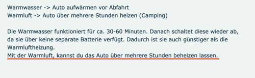

Hallo, man kann anhand der Sicherungsbelegung unter dem Fahrersitz sehr gut die Verbraucher an der Zusatzbatterie zuordnen, Warmluft- Standheizung und Kühlschrank sowie Wasserversorgung und Teil-Licht. Die Fahrzeugbatterie (Beifahrerseite) speist alle alltäglichen Verbraucher der V Klasse wie Innen-Beleuchtung und elektrische Türen.
Dies ist aber beim Campen zu verschmerzen, wenn man nicht gerade das Command als Dauer- Entertainment nutzt.
Zwei (2) Nächte mit laufender Warmluftheizung sind locker möglich, den Kühlschrank braucht man dann in der Regel nicht und umgekehrt.
Alles was darüber hinausgeht erfordert die Entscheidung Steckdose oder Weiterfahrt, zumindest, wenn man nicht zu tief entladen will. Ich entnehme nicht mehr wie 50% bei beiden Batterien (mit Zubehör überwacht) und plane so meine Streckenpunkte entsprechend.
Insgesamt sind im MP bis auf das Radio alle Verbraucher gut abgestimmt auf 2 Tage Standzeit, so mein Eindruck. Die Standheizung für den Motor habe ich allerdings nicht, das ist eine andere Baustelle hier im Forum.

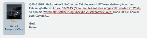

Weiß einer von euch, was alles an der nachrüstbatterie standardmäßig angeschlossen ist?
Ich habe mal gelesen (Manual), dass alles was Westfalia Einbau ist über die Zusatzbatterie läuft (richtiger Marco Polo).
Meines Wissens nach nur die WLZH.
Unser Profi @Befner hatte hierzu einige wichtige Infos geliefert:
