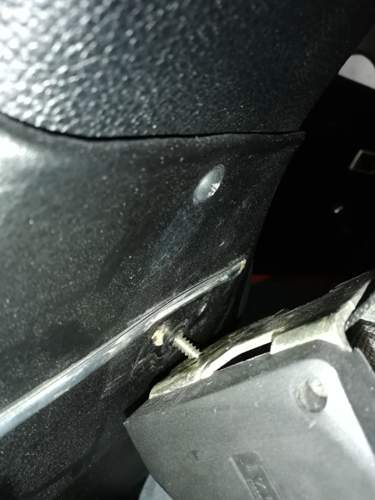

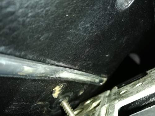

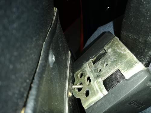

ich habe mir die alten Sicherheitsgurte im Fahrzeug (habe ich seit 3 Wochen in der Garage!) an der Fahrerseite angesehen und mal abgeschraubt - über die Befestigung mit einer Blechschraube war ich "begeistert". Da das Fahrzeug aus Italien kommt (ist nur in Turin gelaufen), gehe ich davon aus, daß diese "Fremdkörper-Gurte", in halber Höhe der B-Säule, Anfang 1976 nachgerüstet wurden..
Weiß jemand, ob die normalen Gurte Opel-Manta an der B-Säule verschraubt werden können?
Mit "normal" meine ich die mir aus dem C-Coupe bekannten Befestigungspunkte der Aufroll-Mechanismen, deren Metallkäfig auf der Rückseite für li. + re. einen unterschiedlich positionierten Stahlbolzen (zur fixierenden) Ausrichtung haben?
