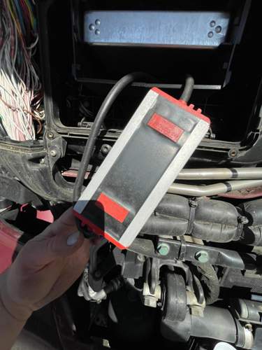

ich habe einen MAN TGX 440 6x2 BDF aus dem Jahr 2015 mit Göbels Aufbau. Original von Göbels waren vier Runde LED Schlusslichter verbaut, die von Göbels ganz wild verkabelt waren. Es wurde die zwei originalen runden 7-poligen Rücklichtstecker in eine Abzweigbox gelegt und auf die vier LED Rückleuchten aufgeteilt. Diese sind nun nach zehn Jahren teilweise zur Hälfte defekt, sodass wir uns entschieden haben die originalen MAN LED Rückleuchten dranzubauen. Das ganze ging auch Plug&Play, da die originalen 7-poligen Stecker ja noch vorhanden sind.
Jetzt kommt mein Problem:
Auf der linken Seite funktioniert soweit alles, auf der rechten Seite funktioniert das Schlusslicht nicht und der Blinker blinkt schwächer als links. Am Stecker kommt aber Strom fürs Schlusslicht an.
Dann haben wir zum Testen originale Rücklichter mit Glühlampen angesteckt. Dann funktionieren die Blinker links und rechts überhaupt nicht und das Schlusslicht rechts funktioniert auch nicht.
Ich habe nun gelesen, dass man zu MAN gehen muss und den ZBR umprogrammieren muss, damit die Glühlampen ordentlich funktionieren. Aber warum funktionieren denn die originalen MAN LED Rückleuchten auf der rechten Seite nicht? Kann man bei der Programmierung nur zwischen LED und Glühlampen wählen oder muss man dort gezielt die Leistung oder den Strom einprogrammieren? Hat da wer Erfahrung mit?

Der Müsste auch eine Fehlermeldung bei defekten LEDs bringen. Die Blinker Ausfallkontrolle muss immer Funktionieren auch mit LED. Ist das wirklich der Orginal MAN Kabelstrang oder nur ein Verlängerungskabelstrang und im Rahmen weiter vorne ist nochbein Widerstandsmodul für die LED Beleuchtung eingebaut? Evtl sitzt dass auch vorne im Sicherungskasten oder auf der Beifahrerseite am Wanddurchgang. Wenn eine Seite dunkler Leuchtet fehlt wohl die Masse der Rückleuchte, oder es kommt einfach viel zu wenig Spannung an. Die Spannungsversorgung mit einer Prüflampe messen, nicht mit dem Multimeter, da können 24V aniegen, die sofort zusammen brechen sobald Last gefordert wird. Auch bei der Orginalen LED Beleuchtung schaltet der ZBR nicht ab wenn eine 21 Watt Birne drann hängt, daher muss das auch mit Orginalen Rückleuchten mit Birnen funktionieren. Meiner Meinung nach liegt das nicht an der Programmierung, sondern an einem Problem in der Verkabelung oder es wurde zusätzlich etwas eingebaut. Würde der ZBR einen Kurzschluss oder Unterbrechung auf den Rückleuchten erkennen und abschalten, würde eine Meldung zum Ausfall der Beleuchtung im Dispaly kommen. Bevor ein Aufbauhersteller ein Fahrzeug umprogrammieren lässt, bauen die lieber alle möglichen Schaltungen ein um das irgendwie ohne Fehlermeldungen zum laufen zu bekommen.
Ja es ist alles sehr merkwürdig. Hinten im Fahrzeug kommt der originale dicke Wellschlauch an mit den ganzen weißen Kabeln, die dann auch zum Anhänger etc. weitergehen. Dieser dicke Wellschlauch hat immer wieder Abzweigungen mit dünneren Wellschläuchen. Aus zwei dieser Abzweigung kommen auch die beiden runden 7-poligen Stecker fürs linke und rechte licht raus. Die Kabel im Wellschlauch sind auch alles weiß mit kleiner Beschriftung, wie es bei MAN ja vom Werk so üblich ist. Deshalb denke ich eigentlich nicht, dass dort vorher schon was gemacht wird. In den Sicherungskasten hatte ich auch geschaut, sieht aber alles original aus auch mit den typischen weißen Kabeln. Ich mache heute Abend mal den Container runter und schaue mir das alles im Rahmen innen drin bis nach vorne nochmals genau an.
Es ist wirklich sehr merkwürdig, LED blinker funktionieren auch, Glühlampen Blinker wiederum nicht, ohne Fehlermeldung etc.
Ich möchte später auch mal bei Göbel anrufen, hab da aber weniger Hoffnung auf genaue Infos, das Fahrzeug ist schon zehn Jahre alt und heute bauen die die Fahrzeuge ein wenig anders. Es ist ein Göbel Hydralifter.

Da die Blinker gar nicht gehen denke ich dass irgendwo ein LED Kontrollgerät verbaut ist, evtl auch für das Standlicht. Schau mal vorne hinter den Abdeckungen des Wanddurchgang nach. Wenn die Kabel in das Große Wellrohr gehen, dann ist hinten ja nichts geändert, dann bleibt nur noch die andere Seite vorne übrig.
Hallo, ich möchte mich ganz herzlich für eure Tipps bedanken. Es ist tatsächlich ein LED-Steuergerät vorne unter der schwarzen Abdeckung verbaut. Ich wäre so schnell da nicht drauf gekommen da hinten weiße Kabel aus dem Wellrohr kamen. Vorne ist leider alles durchtrennt worden und mit Lötverbinder das Steuergerät reingebastelt worden. Naja ich werde alles wieder rückbauen und mich hoffentlich dann an Licht und Blinker erfreuen. Anbei noch ein Foto und nochmal vielen Dank für eure Tipps und Mühe.
LG David

Also, ich habe nun alles zurück gebaut und es funktioniert nun alles perfekt. Ich habe nun die normalen MAN Mehrkammerleuchten drangebaut mit Glühlampen und die Lampendiagnose funktioniert nun auch perfekt. Einen weiteren Vorwiderstand habe ich nicht gefunden, hab jetzt wirklich alles abgesucht.
Ich bin sehr froh, dass nun alles funktioniert und möchte mich nochmals bedanken für die Tipps.
