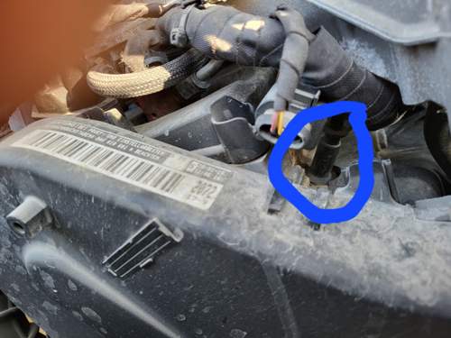

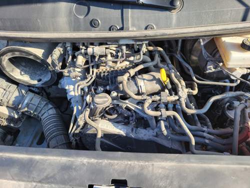

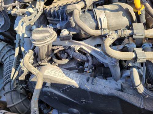

Hallo, wollte euch nur mitteilen dass das Original Vcds beim Man Tge funktioniert.
Hätte aber eine andere frage.
Weis jemand wo die Glühkerze des 1. Zylinders beim TGE sitzt.
Setzte 3 Bilder dazu. Weis nicht ob ich da richtig bin.
Bitte um kurze hilfe.
Und wie diese zu wechseln sind.
Danke im voraus

Erster Zylinder ist idR gegenüber der Kraftabgabe. Bei V-Motor ist Bank eins auf der Fahrerseite.
Wenn ich kurz fragen darf ist dass eine der Glühkerze wo ich eingekreist habe. Danke im voraus
Ja das ist der Stecker der Glühkerze vom 1. Zylinder.
Sieht aus als wäre dieser nur runter gesprungen.
Glühkerze raus schrauben, wieder festschrauben und Stecker wieder drauf drücken.
Da wird der Dichtsitz der Glühkerze undicht geworden sein und deswegen springt der Stecker ab weil der Druck aus dem Brennraum an der Glühkerze vorbei gedrückt wird.
Eine neue Glühkerze brauchst du deswegen nicht einbauen.
