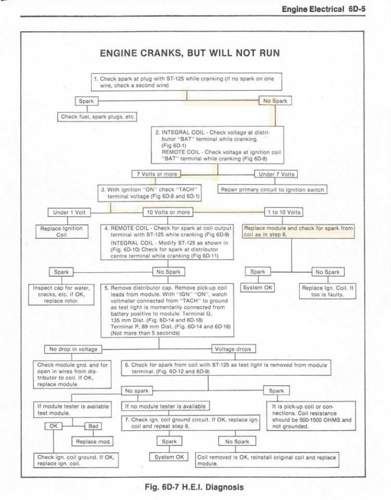

für meinen Olds Cutlass mit Chevrolet SB habe ich den vorhandenen GM-HEI-Verteiler gegen einen neuen Mallory HEI-Verteiler 7548201 C ausgetauscht. Er funktionierte tadellos - genau 24 Stunden lang, dann ging der Motor in einer Tiefgarage einfach aus. Keine Zündung mehr.
Mit dem Troubleshooting-Manual von GM habe ich das Problem auf das Modul eingrenzen können. Von der Batterie kommen 12 V, messe ich die Spannung am Tach-Terminal, werden nur 2,8 Volt gemessen, 10 V sollten es laut Handbuch schon sein. Damit liegt der schwarze Peter wohl beim Hyfire-Modul (699).
Die Frage ist nur, warum pengt das so schnell durch?
Der Primärwiderstand der Zündspule (zwischen Tach- und Batt-Terminal des Verteilers gemessen) liegt bei 0,8 Ohm. Laut Mallory sollten Zündspulen, die an das Hyfire-Modul angeschlossen aber mindestens 1,4 Ohm haben, sonst hält das Hyfire-Modul nicht lange.
Warum aber ist dann der Widerstand der Zündspule (Mallory 29215) so niedrig? Mallory baut doch nicht von vorneherein Zündspulen mit zu niedrigem Widerstand ein?
Hat jemand auch einen Mallory-Verteiler mit der Hochleistungszündspule 29215? Welcher Widerstand wird dort zwischen Tach- und Batt-Terminal gemessen?

Ich habe zur Erläuterung der Fehlereingrenzung aus dem Trouble-Shooting-Manual einmal den Fehlersuchbaum beigelegt, der dürfte wohl von allgemeinem Interesse sein.
@ Falloutboy: Das Tach-Terminal liefert den Sinus bei laufendem Motor, ich sollte dagegen bei Stillstand prüfen.

Dort steht ja größer 7 Volt. Also sollte da ein Ballastwiderstand verbaut sein.
Sonst hätte man ja 12 Volt geschrieben. Schau mal ins Manual ob bei dir ein
Ballastwiderstand Original verbaut war. Dann wären die gemessenen 12 Volt zu viel.
Die andere Frage ist welchen Wert erwarte ich an der Tachleitung.
Kann man eine alte Fehlersuche so einfach auf ein neumodisches Elektronik System übertragen ?
Wenn bei dir ein Ballastwiderstand Original dazwischen geschaltet ist passt das alles, auch mit der Zündspule.
Mindestens 7 Volt müssen dann noch anliegen, wenn der Anlasser orgelt, also Massen an Strom zieht und die Spannung deswegen runter geht. Das hat nichts mit einem Widerstand zu tun. Damit soll sicher gestellt werden, dass die Zündspule überhaupt genügend Strom beim Anlaßvorgang bekommt. Bei Stillstand und eingeschalteter Zündung müssen es dann wieder über 10 Volt sein (die Zeile unter der 7-Volt-Verzweigung).
Hatte cranking voll überlesen.
