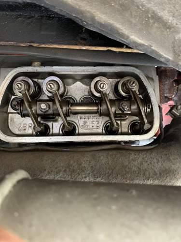

Ich habe eine 1303 Cabrio mit einem in den 80ern getunten Motor.
Auf den Köpfen steht 040.101.375.2.
Verbaut sind Zündkerzen mit kurzem Gewinde, passt das ?
Wenn ich mit nem abgewinkelten Draht messe komm ich eher auf 19mm, is aber bei eingebautem Motor blöd.

Das ist normal. Viele andere Fabrikate hatten schon Langgewinde.
Typ 1-2-3 hatten alle Kurz. Typ 4 (411) weiß ich nicht mehr, der hat mich auch nie interessiert.
Damals hießen die W175T1
... T 1 ist Kurzgewinde zurückgezogene Mittelelektrode.
Ja, die Bezeichnungen für Kerzen änderten sich irgendwann, frag nicht wann.
Sieht nach Originalkopf aus, also kurzes Gewinde.
Im Zubehör gibt es auch "verbesserte" mit mehr Substanz und Langgewinde...
Außerdem würde er mit kurzen Kerzen in langen Gewinden kaum ordentlich laufen...

Moin,
danke dann bin ich beruhigt. Das Problem mit dem Internet ist, das hier ja jeder schreibt oder eben nicht schreibt was es ist. Ich finde Infos zu 040 mit Langem Gewinde und Kurzem oder keine Info.
Ich habe noch diese Seite gefunden die scheint sehr glaubwürdig, wurde vermutlich vor KI Zeiten erstellt.
http://www.flat4.de/zkopf.htm
Da steht eindeutig 040 hat kein kurzes Gewinde.

Ich lese das:
040: lange Kerzengewinde: nein

Ja danke da hast du recht, solle ein kurzes Gewinde lauten.
Die Länge des Zündkerzengewindes lässt sich rein optisch gut erkennen.
Bei eingebautem Motor ggfs mit dem Endoskop oder der Handykamera um die Ecke schauen

Bei kurzem Zündkerzengewinde entspricht die Gewindelänge in etwa dem Durchmesser.
Die Nennlänge beträgt 12.7 mm, die erkennbare Anzahl von Gewindegängen beträgt 7-8.
Beim langen Kerzengewinde beträgt die Nennlänge 19mm, hier kann man ungefähr 13-14 Gewindegänge zählen

An der Anzahl der Umdrehungen kann man die Gewindetiefe natürlich nicht feststellen.
Mein Hinweis war auf das optische erkennen der Gewindelänge bezogen.
Also auf dem vorher angesprochenen Foto die sichtbaren "Rillen" bis zum Gewindeende zählen.
