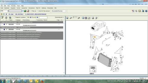

Es gibt keine Ladeluftschläuche mehr für diesen Motor.
Bei Skandix ist jetzt nur noch ein Satz vorhanden.
Nachlieferung ausgeschlossen !!!
Alle anderen Nachforschungen diesbezgl blieben erfolglos.
Was machen wir mit unseren Autos, wenn es noch nicht mal solch einache Teile gibt?????????????

Ich habe noch einen kompletten Satz der Turboschläuche bekommen können. Es war der vorletzte noch vorhandene.
Problem an diesen Schläuchen ist, das sie konisch sind. In meinem Fall war die eine Seite 53mm im Durchmesser, die andere 48mm.
mal bei opel gefragt???sind doch die gleichen motoren wie bei vectra c
Auch Opel ist damit überfordert.
Opel ist nicht in der Lage Teile umzuschlüsseln.
" Nicht mehr Lieferbar "
lautet die lapidare Standartaussage.
Bei Bremsenteilen zB mag es bestimmt anders sein.
gib mir mal die TNs von den teilen..mal schaun was ich so raus krieg
anbei mal n bild vom V/C 2,2dtr lader.....
Saab
