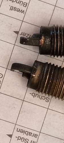

Hello friends, nachdem Privat kauf meines M6 Gran coupe aus dem bj 2013 habe ich natürlich so glück gesegnet wie ich bin sofort einen Defekt erlitten. Das Auto Ruckelt und aus dem Auspuff kommt qualm untermalt von extremen benzingeruch. BMW hat das Auto ausgelesen und defekte injektoren feststellen können. Hab heute mal alle zündkerzen raus geschraubt und finde man sieht schon das zylinder 4 und 7 die injektoren defekt sind. Ich habe selbst noch den Verdacht gehabt es könnte das Kühlsystem sein welches kühlmittel rausdrückt, aber als ich den Behälter mit Druck beaufschlagt habe hat sich der Druck konstant gehalten also kein abfall und keine undichtigkeit , hab beide kühler abgebaut nix zu sehen. Anbei mal das Bild von den Zündkerzen und dem ausgebauten injektor von zylinder 4, zylinder 7 werde ich den injektor morgen ausbauen.
Def zündkerzen
Zündkerzen
Injektor zylinder 4
