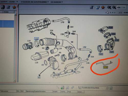

Hello,
Wir sind gerade dabei einen Motortausch zu machen (M112). Uns ist da ein kleines Rohr aufgefallen, welches beim Austauschmotor mit bei war. Leider wissen wir nicht wo es zu finden ist?!
Hat jemand vielleicht eine Idee?
Im EPC heißt es "Entlüftungsrohr vom Reg.Ventil zum Saugrohr.
Danke im voraus.

Sitzt oberhalb der Drosselklappe / Saugrohrmodul!
Ist eigentlich nur gesteckt und selbstdichtend.
Haste ein Bild im eingebauten Zustand vielleicht? Weil ich an der DK so nichts sehen kann.

Hab dir doch den Bereich wo du schauen sollst genannt!
Schaltsaugrohrmodul / hinten / oberhalb der Drosselklappe!
Das sollte doch eigentlich reichen.
Die Leitung (Polyamid schwarz) wird nur von oben eingesteckt.

Der Hinweis bringt mir nix, denn an drei Motoren kann ich dieses Rohr nicht finden deswegen brauche ich ein aussagekräftiges Fotos. Was ist an der Erstellung meines Themas auszusetzen? Besser als ein Bild aus dem EPC geht es wohl kaum.
Vielleicht ist es das, ich weiss es aber nicht genau, also in dem Link das Foto. Ist zwar nur ein M112er aber die sind ja bis auf die Zylinderzahl ziemlich bau gleich mit dem 113er.
https://up.picr.de/25100004bw.jpg

Auf dem von dir verlinkten Foto, kann man links neben der Verriegelung vom Ansaugrohr, sehr gut den Anschluss der Leitung vom Regenerationsventil sehen!

Deswegen hab ich das Foto eingestellt, damit er mal sieht wie das aussehen muss und die Bestätigung kam ja nun von dir.
Leider ist es nicht das Rohr, was ich meine. Das gesuchte ist viel dünner. Ich uploade später mal ein Foto.
Das was auf dem Foto links neben dem Halter für das Ansaugrohr an due Brücke geht sollte aber das Rohr vom Regenerationsventil sein.

Hat sich erledigt. Wir haben es gefunden. Tatsächlich haben es komischerweise nicht alle Motoren und das Rohr wird an den Ventildeckel angeschraubt.
