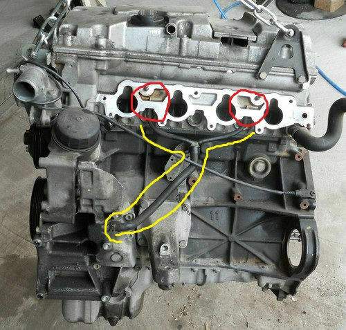

Ist das die KGE?
Nein, das ist die Vollastentlüftung. Die Teillastentlüftung ist auf der anderen Seite unterhalb der Ansaugbrücke. Ich würde jetzt erst mal nicht in Panik verfallen. Motorölstand generell nicht mehr als 1/2 zw max und min. Alles sauber machen, auf Falschluft absprühen, Kabelbaum, Steuergeräte und Anschluß Lambda auf Kriechöl kontrollieren und beobachten - insofern der Motor normal läuft. Du weisst ja auch nicht, seit wann das Öl sich dort befindet. Falls nötig, die Ölstoppstecker im Nockenwellensteller und Automatikgetriebe nachrüsten.

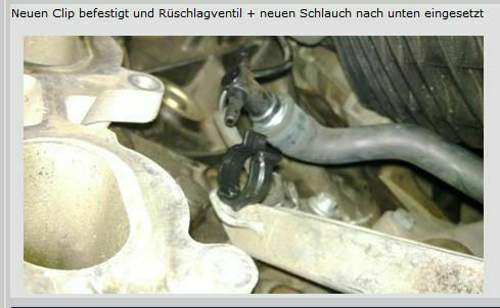

https://hammer-store.de/.../...ftung-schlauch-set-fuer-motor-m111.html Das sind die Schläuche für die Kurbelgehäuse - UND bzw. Teillastenlüftung, die habe ich gestern selbst verbaut unter der Ansaugbrücke. Glaube da gibts ein bisschen Verwirrung mit den Begrifflichkeiten.. Ich bin der Meinung die Kurbelgehäuseentlüftung IST auch die Teillastentlüfung.

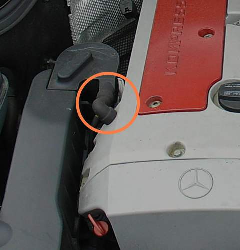

VLE.. offenbar der Schlauch, der von der Kompressorseite in den Ventildeckel kommt.
Teillastentlüftung und Vollastentlüftung, google ml nach M111, es gibt dazu interessante Berichte zur Motordurchlüftung. Beim Kompressor ist de Motordurchlüftung etwas komplizierter als beim 100kW M111. Zusätzlich gibt es noch die Vollastentlüftung - dein erstes Bild.
@Hawei1 schrieb am 4. März 2022 um 02:11:10 Uhr:

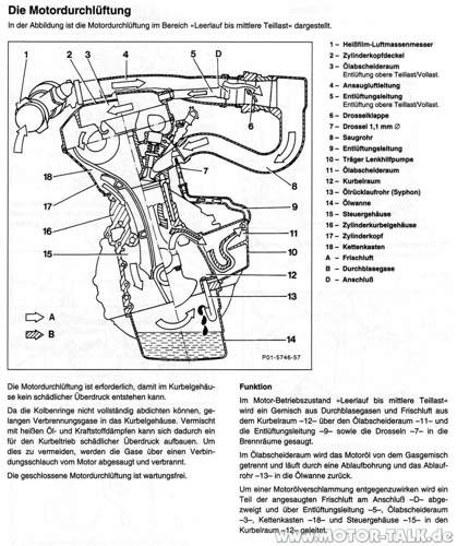

Ich kenne den BMW Motor nicht. Deshalb nur zum M111. Die Kurbelgehäuseentlüftung ist sehr aufwändig gebaut und arbeitet sehr effektiv, sieht man auch , wie schwer teilweise der Einfülldeckel zu öffnen ist. Eine reine KGE gibt es nicht, wofür auch. Beim Kompressor ist wegen der Druckverhältnisse erhöhter Aufwand erforderlich. Ein Glück, dass du nichts gefunden hast, schmunzel.
