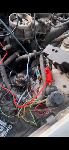

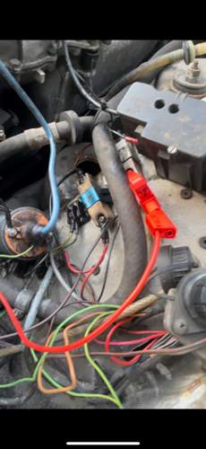

Also… Endlich hat der Motor gestartet (:
Die Elektrik war ja am Spacken und es kam kein Zündfunke von der Zündspule an
Bei langem prüfen von Leitungen und Relais auch mit den Schaltplan kam raus, dass der Vorwiderstand mit 0,6 Ohm die Spannung geschluckt hat.
Dann einfach ein Plus-Kabel von der Batterie auf den vor Widerstand angezapft, (wie Bild) dann kamen die Zündfunken wie verrückt von der Zündspule
Das war’s
Dann noch mit Bremsenreiniger auf die die Drosselklappe nachgeholfen fürs Starten und der Motor läuft tatsächlich (:
Jetzt nur noch die Benzinpumpe checken und Einspritzanlage prüfen dann Nähere ich mich sehr langsam der Zulassung
