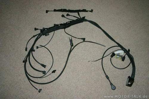

ich habe mal wieder ein paar Probleme mit meinem 320TE.
Der Fehler hat sich sehr merkwürdig entwickelt. Ich war in einer SB-Waschbox und wollte zum Schluss noch etwas die Kühllamellen reinigen. Also habe ich mit der Hochdrucklanze den Kühler gereinigt. Dabei haben sich die Lüfter natürlich gedreht aber meines Wissens nicht schneller als normal (keine Motorwäsche).
Der Motor ist normal angesprungen und kurz darauf fing er mit dem unrunden Motorlauf an. Den Zusammenhang fand ich dabei ziemlich merkwürdig.
Zu Hause habe ich dann den Fehlerspeicher ausgelesen (Fehlercode 22). Ich konnte am Auspuff keinen besondern Geruch nach Abgasen oder Benzin feststellen. Ich denke daher, dass der oder die Zylinder auch wirklich abgestellt waren.
Am nächsten Tag habe ich eine andere Zündspule eingebaut und war der Meinung, dass der Motor wieder normal liefe.
Also neue Zündspule gekauft und Motorproblem wieder da. Auch bei anderen Zündspulen blieb der Fehler.
Im Leerlauf etwas unrunder Motorlauf, mit Gang stirbt er langsam ab.
Ohne LMM keine Verbesserung.
LMM, Zündspulen und Zündkabel sind rel. neu, Kerzen auch, Lambda neu.
Daraus ergeben sich folgende Fragen :
1.) Passt das ÜSR auf dieses Symptom ?
2.) Wenn es dieses Mal der MKB ist, kann ich den testen ? Ich habe gelesen, dass man den MKB auf Fehlerstrom prüfen kann. Ich möchte den MKB nicht tauschen, wenn er es nicht wirklich ist.
3.) Kann man noch etwas anderes Prüfen ?
4.) Liegt am Kühler (außen) noch etwas, was ich mit der Hochdruckstrahler getroffen haben könnte ? Ich konnte nichts feststellen.
VG

Bei unseren M104 Motoren ist der MKB immer kaputt wenn er noch nicht erneuert wurde.
Das ist einfach so!🙁
Die Qualität des Isoliermaterials ist unglaublich schlecht und härtet komplett aus. Die Folge sind die verrücktesten Fehler in der Motorsteuerung.
Wirklich prüfen kannst Du diesen nur in dem Du die Ummantelung aufschneidest und die Kabel genau anschaust, wenn sich die Isolierung beim verbiegen auflöst, muss er erneuet werden.
Das Gleiche passiert übrigens auch mit den Kabels im innern der Drosselklappe.
Es macht übrigens wenig Sinn vorher alle anderen Bauteile zu wechseln, um den Tausch des Kabelbaums hinauszuzögern.
Viel Glück bei der Fehlersuche!

Das Problem mit dem MKB ist mir leider sehr genau bekannt. Bei den bisherigen Defekten war es glücklicherweise immer etwas anderes. Dieses mal jedoch ?
Wobei es nicht mehr ums Hinauszögern geht. Es geht mehr um die Frage, behalten oder nicht. Der T ist zwar gut ausgestattet aber auch nicht super.
Zumal ich auch von genügend Fällen gelesen habe, wo das Problem nach MKB Tausch nicht behoben war. Daher wäre es schön, wenn man das etwas absichern könnte.
Ganz abgesehen vom Preis für einen neuen oder einen neu aufgebauten MKB.
VG
Naja, das ewige Teiletauschen ist auch nicht billiger.
"Neuer" professioneller nachgebauter MKB: ~450€
Habe ein Bild von meinem angehängt. Der liegt hier noch, muss nur endlich die Lust aufbringen ihn einzubauen.

Der anscheinend gute Motorlauf hat mich jetzt eine unnötige Zündspule gekostet. Ansonsten hatte ich bei den defekten Teilen glücklicherweise immer Treffer.
Trotzdem wäre es mir lieber, wenn ich einen Kurzschluss im MKB auch messtechnisch prüfen könnte. Ich lese immer wieder von Leuten, die den MKB durchgemessen haben. Keine Ahnung, was damit gemeint ist. Durchgang oder Widerstand wohl nicht. Oszilloskop oder ähnliche Tester habe ich nicht.
Ich habe ein wenig die Sorge, dass der MKB zwar nötig ist, der eigentliche Fehler aber mal wieder woanders sitzt. Dann dauert die ganze Rep. noch länger.
Das ist schon mal eine Überlegung Wert. Danke.
Wo bekommt man denn so einen MKB ? Und wie lange dauert das ?

Das Weiterverwenden dieverser Stecker des MKB ist wohl nicht ganz ohne Risiko wie ich derweil mitbekommen hab. Anscheinend sind die Kabel im Innern mancher Stecker genauso spröde wie außerhalb. Man kann aber solch einen MKB auch ohne weiteres selbst nachbauen oder?

Wenn das Problem direkt oder zeitnah nach der DK Reinigung auftrat, dann würde ich auch erst einmal diesen Zusammenhang herstellen.
Es gibt auch einige Berichte, wo die Probleme erst auftraten, nachdem der MKB bewegt wurde (z.B. Zündkerzenwechsel). Darum bin ich froh, dass ich meinen MKB schon seit Jahren nicht mehr bewege. Beim Zündkerzenwechsel werden die Zündspulen vollständig abgekabelt, damit ich den MKB gar nicht mehr bewegen muss.
Ein harter MKB ist noch nicht so problematisch aber rissig oder zerbröselt reicht an einer Stelle. Aber nachschauen kann man an den wichtigen Stellen auch nicht wirklich.
Nicht die Stecker sind spröde. Die Kabel in den Steckern sind es. Daher kann man meines Wissens die Stecker weiter verwenden. Jedoch muss man sie (obwohl verklebt) öffnen und innen neu verkabeln.

wenn man sich so ein Kabel vom MKB mal anschaut, sieht man das es feinste Risse in der Isolierung hat und das teilweise die Kupferadern durch Feuchtigkeit verfärbt, oxidiert sind.
Wasser wird von den Rissen sozusagen aufgesaugt und durch die Kapilarkraft auch in den Hohlräumen zwischen den Adern weitertransportiert.
wenn man nun denkt ich lasse das Auto ne Woche in der Garage stehen, dann ist ja alles wieder trocken - der liegt leider schief ...
die Feuchtigkeit wird von der Kabelisolierung am Verdunsten gehindert, so kann es leider sehr lange dauern bis die wieder weg ist.
zu Testzwecken hab ich bei unserm alten 220er den MKB längs aufgeschnitten und mit gutem Isolierband (nicht die Plastiksch.....) jedes Kabel einzeln neu Isoliert ... es dauert leider ein paar Stunden, aber ich konnte dadurch vom MKB verursachte Fehler ausschließen ohne gleich nen neuen MKB zu kaufen
bei Dir könnte Feuchtigkeit einen Kriechstom zwischen den Kabeln ermöglichen was dein Steuergerät "verwirrt"
