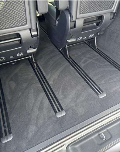

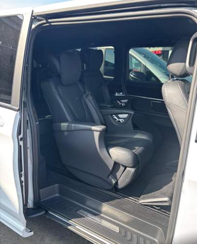

ich bekomme meinen V300 ( 06/2020. - Extralang ) übernächste Woche vom Händler.
Dieser verfügt über 2 Luxussitze in der zweiten Reihe sowie über 2 normale Einzelsitze In der dritten Reihe.
Da ich 3 kleine Kinder habe, eines davon noch im Kindersitzalter, dachte ich, dass ich die Sitze tauschen kann.
Luxussitze nach hinten, Einzelsitze in umgedrehter Position zur Fahrtrichtung davor, als Vis a Vis Konfiguration.
Dadurch verspreche ich mir eine deutliche Vereinfachung beim einsteigen.
Nun steht aber überall, dass die Luxussitze nur in der zweiten Reihe montiert sein dürfen.
Meine Frage lautet: Kann man das ohne sehr viel Aufwand umbauen?
Wie?
( 4 lange Schieben bis zum Kofferraum sind werkseitig verbaut )
Danke für Eure Tipps!

Willkommen im Forum.
Die Luxus-Sitze sind doch insgesamt breiter als die normalen Einzelsitze, oder? Ich würde vermuten, dass es schon aus diesem Grund in der letzten Reihe nicht passen wird.
Und es fehlen die elektrischen Anschlüsse im Boden.
Genau es liegt an der Anbindung der Elektrik
Also bei meinem Bj. 2018 Exclusive sind die Anschlüsse in der Mitte und Hinten im Boden. Sicher sind die Sitze zu breit. Bei der 3er Komfort Bank passen die Armlehnen außen, auch nur in der Mitte.
