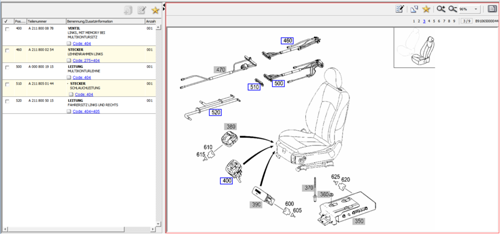

ich habe mir mal die Vordersitze vorgenommen, nur noch die Oberschenkelauflage links funktioniert, alle anderen Luftkissen lassen sich nicht mehr aufblasen.
schon das erste Luftkissen der Seitenwange links war sichtbar undicht.
Hat jemand bitte mal die Teilenummer bzw.. wo kann ich dir Luftkissen bekommen. Habe die Hoffnung das die nicht so teuer sind.
BJ 2005 AMG55
lg.Erik
2 Antworten

Sorry, hat etwas gedauert. Ich versuche hier alles aufzulisten, was ich finden konnte:

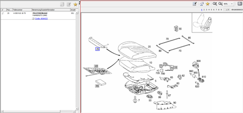

Oberschenkelauflage:
links (Fahrersitz): A0009101875
rechts (Beifahrersitz: A0009101875

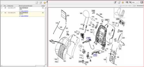

Polstereinlage (Seitenwangen des Sitzes)
links (Fahrersitz), rechts (das ist die in Fahrtrichtung linke!): A2119101275
links (Fahrersitz), links (das ist die in Fahrtrichtung rechte!): A2119101175
rechts (Beifahrersitz), rechts (das ist die in Fahrtrichtung linke!): A2119101275
rechts (Beifahrersitz), links (das ist die in Fahrtrichtung rechte!): A2119101175
Diese Positionen sind am Fahrer- und Beifahrersitz identisch
Ventil
A2118000878
Stecker Lehnenrahmen links bzw. rechts
A2118000254
Leitung Multikonturlehne
A0008001915
Stecker Schlauchleitung
A2118050144
Leitung Fahrersitz links und rechts: A2118005015
