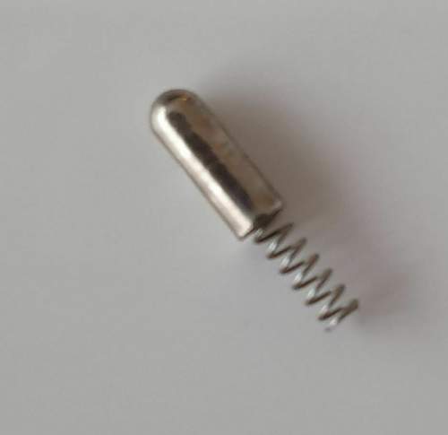

Wisst ihr wie man die Lüftungsdüse des CLA Shootingbrake mit AMG Packet zerlegt? Ich habe die Düse ausgebaut und mir ist eine kleine Feder heraus gesprungen. Die sorgt für ein leichtes Knacken wenn man die Düse schließt.

Hallo Dirgro, ja es geht genau um diese Feder. Mit den Ausziehaken habe ich Lüftungsdüse nicht aus dem Armaturenbrett bekommen. Ich hab sie dann mit Kabelbindern heraus gezogen. Mit einem kräftigen Ruck am Mittelkreuz. Und dann flog mir auch schon diese kleine Feder entgegen. Ich hab mal ein Foto gepostet.
Wäre super wenn Du mir einen Tipp geben könntest wie ich die wieder rein bekomme. Ich musste die Düse heraus nehmen wegen Verkabelung einer AHK.

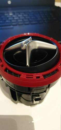

Kleiner Nachtrag dirgro, Du hast vollkommen Recht, der Einstellmechanismus ist sehr leichtgängig und fühlt sich einfach nicht schön an. Ich konnte die Klappe hinten ausbauen, dort scheint die Federcabercnicht zu sitzen. Und vorne an das Gelenk komme ich nicht ran weil der rote Ring sich nicht abnehmen lässt.

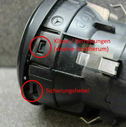

Der rote Ring müsste über einen Bajonettverschluss auf dem Grundkörper sitzen. Also diesen in die richtige Richtung drehen und abnehmen. Man muss dabei allerdings ein kleines Hebelchen drücken, welches den Ring sichert (siehe Bild). Es kann sein, dass es auch zwei Hebelchen sind, die gleichzeitig zu drücken sind. Das habe ich jetzt nicht mehr im Kopf.
Anschließend kann man den vorderen Teil (also den Teil, auf dem der rote Ring sitzt/saß) vom Grundkörper lösen. Hierzu (siehe wieder Bild) mit einem kleinen, flachen Schraubenzieher oder besser Kunststoffkeil (ordentliches Plektrum vom Gitarrespielen tuts super) die entsprechende Teile übereinander bzw. über die Klipse/Verrastungen "weghebeln". Den schwarzen Kunststoffring abnehmen und beiseite legen.
Jetzt ist der Mittelteil der Düse (der Teil mit silbernem "Kreuz"😉 frei, um ihn nach vorne herausziehen zu können. Das ist allerdings der schwierige Part, denn dieses Teil sitzt auf der eigentlichen Mechanik zum Einstellen des Luftstromes. Hier sollte man mit der Taschenlampe in die Düse leuchten und sich genau anschauen, wie die Teile miteinander verbunden sind. Grob beschrieben sitzt der Mittelteil mit zwei kleinen Zapfen auf der passenden Aufnahme der Einstellmechanik. Ich habe hier vorsichtig mit einem sehr dünnen Schraubenzieher diese Stelle aufgeweitet, bis ich den Mittelteil (die Zapfen) lösen konnte. Das ist ziemlich fummelig, weil man nicht zu viel Gewalt anwenden darf, da es sonst die Aufnahme so sehr verbiegt, dass es (wie gesagt) nach Zusammenbau unschön schleift beim Einstellen der Düse. Ich bin so vorgegangen, dass ich zunächst eine Seite etwas aufgeweitet habe und einen Zahnstocher so zwischen Aufnahme und Zapfen geschoben habe, dass der Zapfen nicht zurück in die Aufnahme fallen konnte. Anschließend habe ich die zweite Seite leicht aufgeweitet und konnte so den Mittelteil entnehmen.
In dem Moment, wo du den Mitteilteil entnimmst, werden dir diverse Kleinteile entgegenfallen. Dies sind die Teile, die über die Feder, die dir herausgefallen ist, aufeinandergedrückt werden. Auf diese Weise wird die Reibung erzeugt, die die Düse in der jeweiligen Einstellposition hält. (So war es zumindest bei den Düsen vom W246.) Schau dir die Teile an und versuch zu verstehen, wie diese korrekt zusammengehören und wo insbesondere die Feder hingehört. Es sollte selbsterklärend sein. Aus dem Kopf heraus kann ich es gerade leider nicht näher beschreiben. Ich hoffe auch, dass alle Teile bei dir noch vorhanden sind, denn wenn die Feder schon herausgeflogen ist, kann es sein, dass auch eins von den kleinen Kunststoffteilen unbemerkt herausgefallen ist.
Der sonstige Zusammenbau findet natürlich im umgekehrter Reihenfolge statt. :-)
