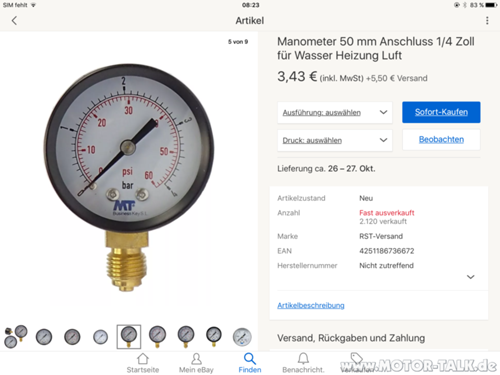

Bevor ich mir einen ganz neuen Reifenfüller mit digitalem Display zulegte (https://www.amazon.de/.../ref=oh_aui_detailpage_o02_s00?...), hatte ich die Idee, auf den alten eine neue Mess-Uhr aufzuschrauben und die dann auch auf einen vernünftigen Skalen-Endwert auszulegen (waren, glaube ich, 6 bar).
Was da für ein Manometer vom Buchhändler, oder war's vom Versteigerungshaus, ankam, viel billiger als eine neue Füllgarnitur, bei acht oder zehn Zentimeter Durchmesser, superfein, supergenau, passte trotz aller Recherchen und sorgfältiger Auswahl nicht in das vorhandene Gewinde, war viel zu groß. Zollmaße gegen Nachmessen durch einen Laien, das hat's irgendwie nicht gebracht. Bild angehängt. Hab's entsorgt, ein tolles Ding ungebraucht in der Tonne <schnief>. Es war so preiswert gewesen, daß sich die Rücksendeprozedur und die Versandkosten einfach nicht lohnten.
Warum, hab' ich nie kapiert. Irgendwie habe ich aus den Angaben im Angebot etwas Falsches entnommen.
Statt des sich hier entwickelnden Kleinkrieges (kriege wg. ignore-Funktion gottseidank eh nur einen Bruchteil mit) wäre es produktiver, falls einer sich mit den Gewinden und Anschlüssen auskennt und eine Bezugsquelle für ein Manometer hat, das in die kleinen Gewinde der allfälligen Reifenfüller aus dem Kompressor-Zubehör passt - und bitteschön auch nicht teurer ist als eine neue Garnitur oder als mein digital anzeigendes Gerät (weit unter 20 Euro).
Ich habe gelernt, dass man auch so einen robust anmutenden Reifenfüller nicht in der Garage rumschmeissen sollte, auch wenn eine Gummihülle drumrum ist. Dennoch, das Füllventil ist ja offensichtlich langlebig und wenn man dann statt des originalen, ich glaube, 45-mm-Instrumentes mit einer Skala bis 16bar ein leichter ablesbares mit einem vernünftigen Endwert von 6 bar o.ä. reintun könnte, hätte man das Ausgangsproblem gelöst.
@Aprilia-14 schrieb am 25. Oktober 2016 um 20:44:48 Uhr:
.... entwickelnden Kleinkrieges (kriege wg. ignore-Funktion gottseidank eh nur einen Bruchteil mit) wäre es produktiver, falls einer sich mit den Gewinden und Anschlüssen auskennt und eine Bezugsquelle für ein Manometer hat, das in die kleinen Gewinde der allfälligen Reifenfüller aus dem Kompressor-Zubehör passt - und bitteschön auch nicht teurer ist als eine neue Garnitur oder als mein digital anzeigendes Gerät (weit unter 20 Euro).
Ignore ist Quatsch. Meine Meinung.
Gewinde sind Zoll , R1/8 die kleinen passen vermutlich bei dir sonst nächste Größe R1/4 .
Messuhren kann man in jedem Industrieausrüstungsladen kaufen. Gibts in jeder mittleren Stadt (siehe gelbe Seiten)
Festo ist z.B. ein Hersteller.
Moorteufelchen
Danke erstmal 😉
<Protest> Ignore schont Nerven. Wenn man nicht gerade die ausschließt, die Ahnung haben (tue ich nicht).
Ich glaube, alles, was man als Kompressorzubehör in Baumärkten kriegt, hat dasselbe Gewinde. Fragt sich, welches.
Gibt's in jeder mittleren Stadt. Ja, gute Idee. In meiner (autolos) Reichweite gibt's keine mittlere Stadt und für Endverbraucher-Rentner-Trottel, die in einen Fachhandel reinschneien, wird eh der Katalog mit den Mondpreisen herausgeholt. Da muss ich mir schon die ausreichende Warenkunde für die Versandbestellung erwerben, und das war in diesem Fall in die Hose gegangen. Problem ist aber durch das inzwischen von mir verlinkte Digitalgerät erstmal gelöst.
