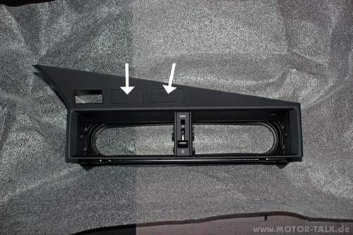

gibt es die Abdeckung am Amaturenbrett (Lüftungsdreieck über den Luftausströmern in der Mitte)
noch zu kaufen?
Danke!
Original geschrieben von Miristeffen
ja die # 41. Aber nur mit einem Loch für die Heckscheibenheizung?
Das Bild ist Spiegelverkehrt, oder?
Spiegelverkehrt ist Ansichtssache.
MB ET Nummer für die Nummer 41 ( Linkslenker ) wäre A 201 830 06 65 .
Ca. 17 - 18 Euro max. .
Bitte bei MB kontrollieren lassen, falls das Teil bestellt wird.
Fuchs Marvin hat ja schöne Bilder geliefert und wird ggfs die Nummer bestätigen und für uns alle die ET Nummern für die Blenden von seiner Rechnung beisteuern.

gibt es noch zu kaufen. Nicht mal 20 Euro.🙂
Jedoch nur mit 3 Aussparungen, verlange beim Kauf daher zwei "Abdeckungen" (je 0,50€) für die unbenutzten Löcher.

Luftdusche: A 201 830 06 65 / 14,61€ Netto
Deckel: A 201 683 01 10 / 0,55€ Netto
Endbetrag bei mir also 18,70
Bei mir war auch ein Riss drin. Zudem der hässliche Überblendregler, der eigentlich unten aufm Schalterbrettchen sitzt.
Das Neu hängt jetzt seit 4 Monaten halb eingebaut drin... Einbau ist leider aufwendiger als gedacht, Kombiinstrument und Handschuhfach müssen raus, damit man an die Gummimanschette auf der Rückseite der Luftdusche rankommt und diese ordentlich über das Gebläse oder was auch immer da hinten in den Tiefen des Armaturenbretts ist rutscht ...
