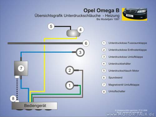

Unterdruckplan Heizung manuell ohne Klima

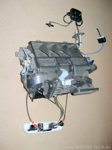

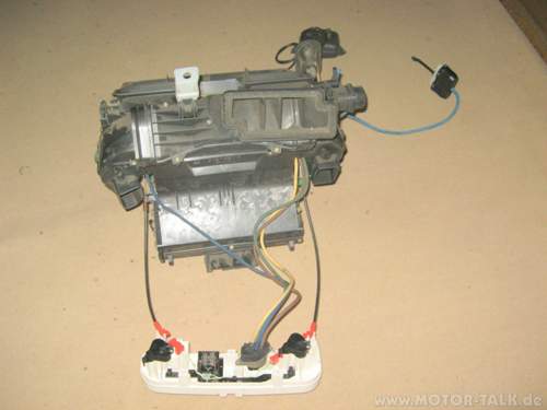

Img-0613
Img-0614
Img-0615
+11

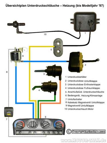

EDIT: Deine Bilder sind, wie immer, echt hilfreich - danke! Seh ich das richtig, dass das alte System mit den einfarbigen Schläuchen keinen gesonderten Unterdurcksteller für den Kopfbereich vorsieht? Ich hatte mich nämlich gewundert, warum bei meinen Kopfdüsen immer Luft kommt, wenn der Steller auf Scheibenentfrostung steht.

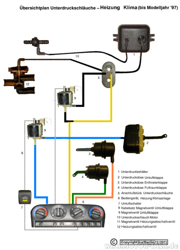

Axccel und ich hatten das auch mal gezeichnet
Udschl-97
Heizungs-unterdruckplan
Heizung-klima-untredruckplan
