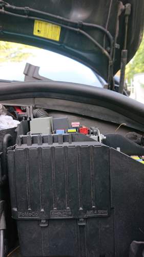

ich habe jetzt ein Problem.
Ich wollte die Sicherung für das Gebläse herausnehmen, dass das Gebläse erst mal Ruhe gibt.
Das ist Jcase Sicherung 11 im unteren Sicherungskasten (3) im Motorraum (s- Abb.)
Ich dachte, das sei einfach. Doch irgendwie ist der Sicherungskasten 3 so verschlossen, dass ich ihn nicht öffnen kann. Es sind zwar unten zwei Haltelaschen, die ich aufgehebelt habe, aber hochschieben lässt sich der Deckel nicht. Geht das irgendwie anders, oder gibt´da einen Trick?
". Frage; Wie komme ich an den Leistungsschalter um ihn auszutauschen? In Vida habe ich dazu nichts gefunden
Sicherungskasten von vorn
Dsc

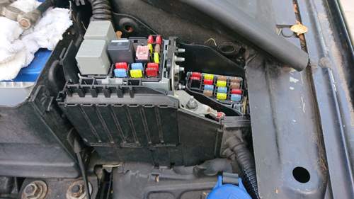

@putt schrieb am 22. Juli 2022 um 22:52:52 Uhr:
Sicherungskasten von oben
Sicherunskasten von vorn
Du musst die Mutter die von oben auf dem Plus Kabel Sitz ab machen und dann kannst du die Ober Etage nach oben heraus ziehen.
Hab ja schon geschrieben das es doof gemacht ist.
Die andere Anleitung hat Brainworx ja schon geteilt.

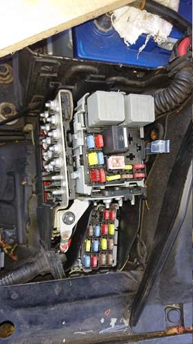

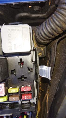

Ich bin vorgegangen wie beschrieben: Mutter abgeschraubt, bei 4 Halterungen (Bild1) Nase und Lasche gelöst. Da die Laschen zurück schnellte , habe ich Plastikstreifen dazwischen geschoben. Danach lies sich das Teil an 3 Seiten anheben, an der 4. Seite rechts nur etwas (Bild2) - Nase ist frei - und es hakt anscheinend in der vorderen rechten Ecke,(Bild3) fühlt sich dort irgendwie bombenfest an, muckt sich nicht, obwohl da keine Halterung, Nase etc. sein sollte.
Was mache ich falsch? Ich bin für jeden Hinweis dankbar.
Es kann doch nicht sein, dass man für einen Sicherungstausch/Wechsel das ganze Auto auseinander nehmen muss. Wer konstruiert denn so was?i
Bus fahren ist nicht so meine Leidenschaft, und außerdem muss ich dringend Sachen transportieren. Ich sollte die Karre wieder normal zum Laufen bringen (bis auf Innenventilator)
