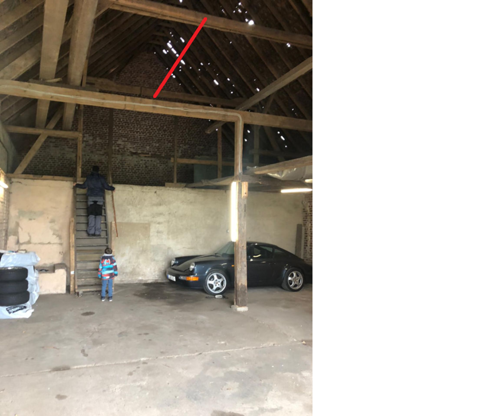

Ich habe eine neue Halle für meine Fahrzeuge, die auf circa 3 m Höhe eine relativ stabile Empore aufweist.
Leider ist diese zum abstellen von Fahrzeugen aufgrund der Höhe nicht geeignet, jedoch könnte ich dort Ersatzteile und vor allem auch Räder und Felgen lagern. Es führt nur eine schmale Holztreppe hoch, auf der ich nicht jeder Felge einzeln hoch tragen möchte und suche nach einer Lösung, eine Höhe von 3 m zu überbrücken.
Ich habe an eine Seil-Winde gedacht in Verbindung mit einem Netz, dies ist jedoch sehr aufwändig.
Am besten wäre eine Art Hubtisch aber die Höhe ist das Problem. Gewicht muss ja hier nicht sehr viel tragen werden. Vier Räder sind vielleicht 100 Kilo maximal.
Hat einer von euch eine Idee?

T-Träger + Laufkatze + Flaschenzug

Lass den T-Träger auf die Empore weit genug auskragen, dann kannste die Palette / Kiste oder was auch immer bequem auf sicherem Stand entladen.

Aber ich muss ja einen Ausleger haben, damit das Seil der Winde, etwas hervorragt, wenn ich eine Gitterbox oder Palette anhänge. Das ist mit einer Laufkatze auf Träger nicht vereinbar.
Oder ich müsste einen träger teilweise parallel anbringen. Aber wie?

Ich habs gerade nicht gerafft. Aber jetzt. Links an der Wand am Längsbalken einen T Träger etwas unterhalb abhängen, so dass er unter den Querbalken durchragt. Darauf eine Laufkatze und daran wiederum eine Seilwinde.
Abstellen kann ich dass dann unten auf dem Sockel.
Ich würde wie im Foto angedeutet, den Träger unter die zwei Balken hängen, eventuell sogar bis zur Ziegelsteinwand.
Auf dem Foto sind die genauen Gegebenheiten nicht 100% erkennbar.

Also es sollen ja nur Räder dort hochgehoben werden. Und für den Platzt eines Staplers stelle ich lieber ein weiteres Auto ein. Trotzdem danke für den Tip und die Idee.
Zur Laufkatze zurück. Habe schon eine gefunden mit Winde. Procat 300 zB.
Dort steht dass man als Schiene einen T Träger mit Breite von 68 mm und eine Höhe von mindestens 110 mm haben muss.
Da passen alle Doppel T aber nicht HEA/ HEB. Leider kenne ich mich mit Trägern garnicht aus.
Was für einen Träger konnte man nehmen? Gerne mit Link.

Für den Procat 300 sehe ich auch kein Problem:
https://www.hm-stahlshop.de/.../ipe-stahlbalken-21212p.html?...
Dein link ist 46x80mm. Der passt auf keinen Fall.

Bei Stahlträgern gibt es sog. Walzprofile genannt HEA, HEB, HEM und die schlanken hohen IPE und INP Träger... die sind bei jedem Stahllieferanten gleich.
Bzgl. der Maße siehe z.B. https://www.google.com/url?...
...eine Tabelle mit den erhältlichen gängigen Doppel-T-Träger Norm-Walzprofilen.
Wieso schreiben die 68er Träger vor wenn es nur 64er gibt? (IPE120)
