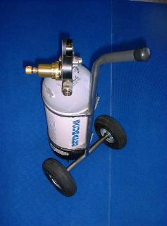

2 hab mir das so vorgestellt immer lauter leere sodamax flaschen (zuvor
mit co2 befüllt) will sie dann aber mit kompressor auf ca 8 bar druck
wieder mit luftbefüllen und in helfach ziemlich viele rein machen und an
hupe die irgendwo versteckt ist anschließen geht das mit
hydraulikschläuchen und den besagten flaschen
